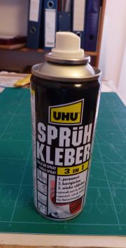

Habe mir jetzt im Baumarkt Sprühkleber besorgt:

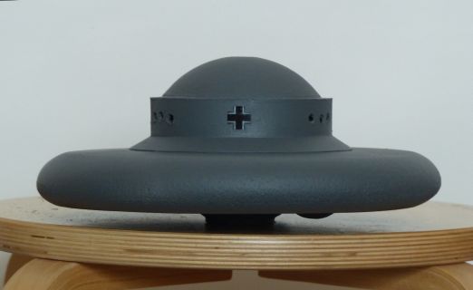

Beitrag 7642944 , Haunebu 2 Lite [Alter Beitrag21. Juni 2018 um 12:54]
Habe fertig!
Die kleinen Halbkugeln habe ich nochmal mit Leim vor der Lackierung geschützt. Die Decals sind mit dem Laserdrucker auf Transparentfolie gedruckt. Das klebt auf den Fingern besser als auf der Farbe, wohl auch wegen der Rauhigkeit. Daher nochmal Leim draufgegeben.
Ich kann es mit einem oder mit drei Motoren fliegen. Taumelbergung! Mit Motorhalterung wiegt es jetzt 107 g.

Beitrag 7642946 [Alter Beitrag21. Juni 2018 um 13:50]
Sieht cool aus! Ich habe den Flug Deiner ersten Scheibe nicht mehr im Kopf (oder war nicht dabei), aber das Teil fliegt geradeaus, ohne in Rotation versetzt werden zu müssen? Die Motoren sind doch gerade eingebaut?
Beitrag 7642947 , Haunebu 2 Lite [Alter Beitrag21. Juni 2018 um 19:18]
Das Video vom P1-Flugtag findest du auf der vorhergehenden Seite, Beitrag 7641173. Fliegt nicht sonderlich stabil, aber es wackelt sich in gerader Linie nach oben.
Ich vermute, dass das Haunebu 2 Lite nicht ganz so stabil fliegen wird, weil die Scheibe im Vergleich keine so runde Form hat.
