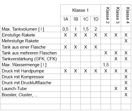

Wasserratte Registriert seit: Feb 2013 Wohnort: Kiel Verein: Beiträge: 777 Status: Offline |
Beitrag 7638534
Können wir uns so einigen?
If You Don't Try, You'll Never Know |
Poseidon Registriert seit: Jul 2014 Wohnort: Berlin Verein: AGM Beiträge: 1613 Status: Offline |
Beitrag 7638535
@Marcel,
Deine Tabelle finde ich gut. Sie macht das Ganze sehr übersichtlich. Ich denke, darauf sollten wir uns einigen. @Julian, Du siehst, auch ich bin zu Kompromissen bereit. Wir sollten dann in der veröffentlichten "ewigen Bestenliste" - wenn wir die denn zustande bringen - eine Anmerkung machen, ab welchem Zeitpunkt die Bedingungen 'unlaminiert' und 'ohne Launchtube' in der auf max. 1,5 Liter Wasser reglementierten Klasse 2 eingeführt wurden. Es kann natürlich sein, dass in dieser Klasse durch die Verschärfung der Bedingungen die bisher aufgestellten Rekorde nicht mehr zu übertreffen sind bzw. erst nach längerer Zeit übertroffen werden. Wie wollen wir da verfahren? Gruß Achim Tracking https://www.dropbox.com/scl/fo/zap4uvchueg080w0az5og/AOOqAeAiN2aSaAEPhiusKyk?rlkey=cuvsp1db08mrwq20gqqbpicg2&dl=0 Altimeter https://www.dropbox.com/sh/jw1nenfd45mzee3/AABZKjSB-_9DA-pLaVlOti-9a?dl=0 Wer etwas braucht: E-Mail oder PM |
