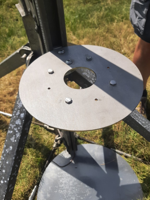

An der Rampe wird ein stabiler V2A "Teller" zur sicheren Abstützung des Modells fest verschraubt...
Darauf kommt dann die bereits bewährte klassische offene Zünd (Brat)-Pfanne... diese wird ebenfalls fest verschraubt,
Alles fertig montiert. das Loch in der Mitte dient zur Druckentlastung bei der Zündung...
Die startbereite MEDUSA 2 aufgesetzt,
passt alles...wink !

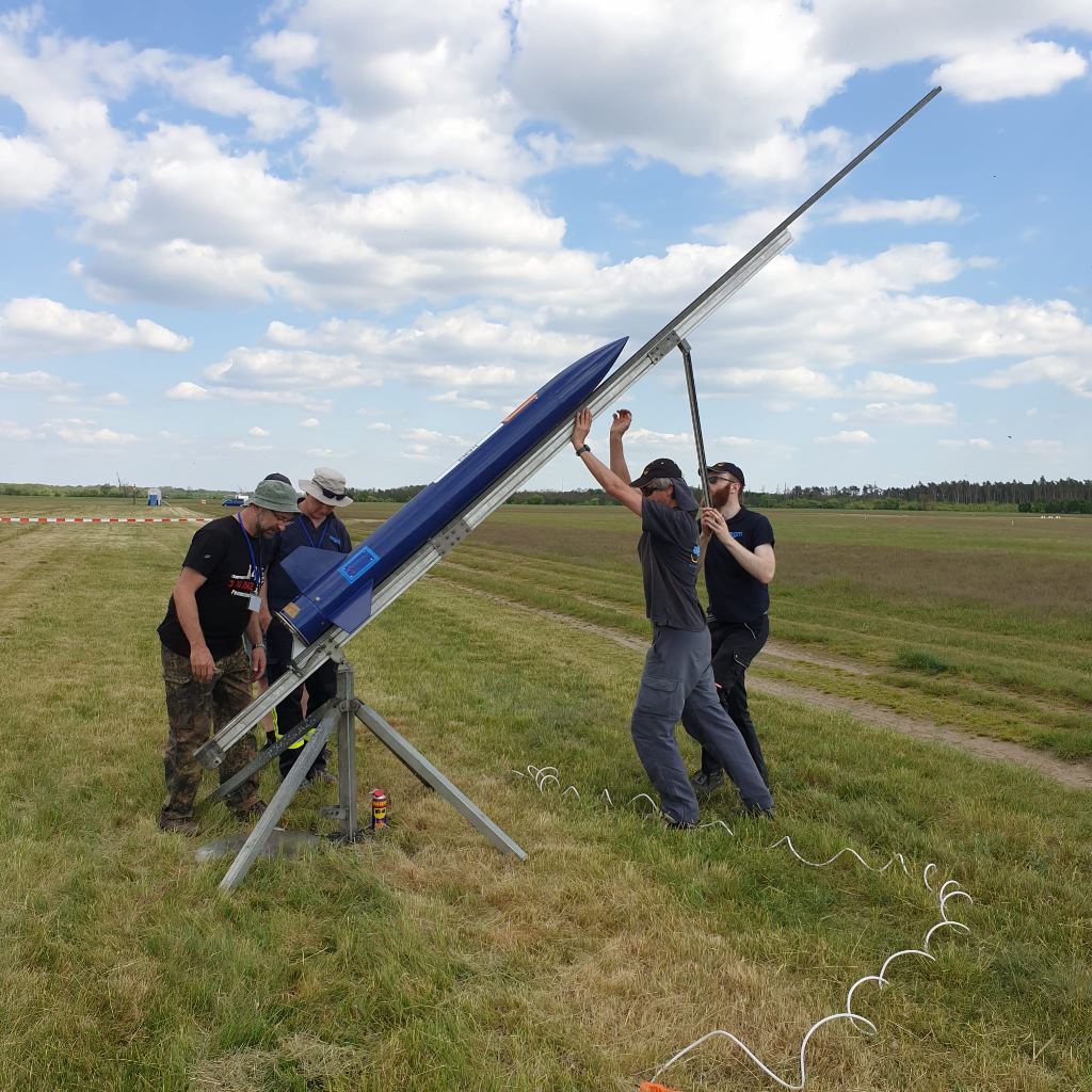

Übrigens ist es nicht optimal, wenn das Modell über Nacht (ohne Pyrotechnik) fertig montiert
im Zelt liegt , da klemmen dann plötzlich die Kuppler, welche zu hause im Bastelkeller noch leichtgängig waren, erheblich...eek! !
Danke an Daniel und Torsten für euren Einsatz das Teil wieder auseinander zu bekommen....fg !

so, aber jetzt ab auf die Rampe mit der MEDUSA...
