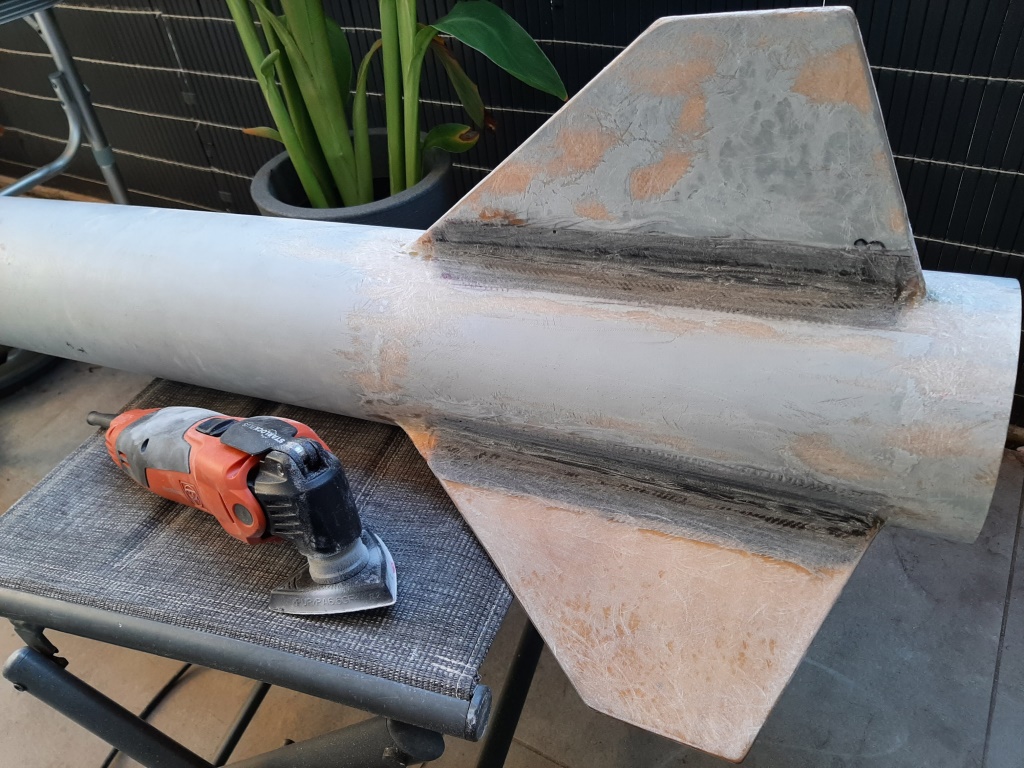

Nach dem aushärten des Harzes wurden dann die Filets wieder schön glatt geschliffen...smile

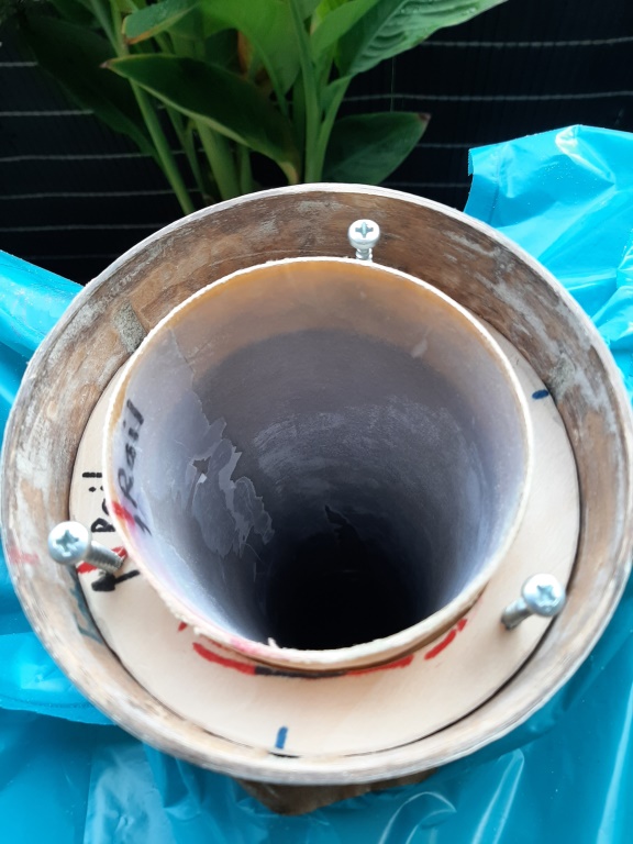

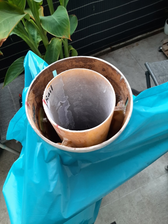

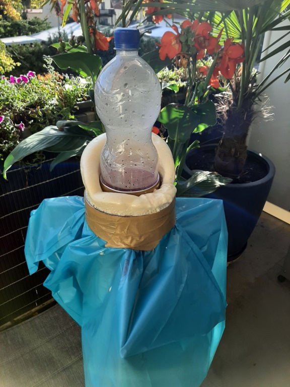

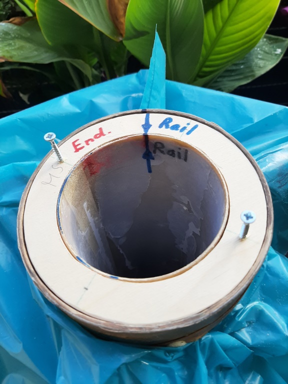

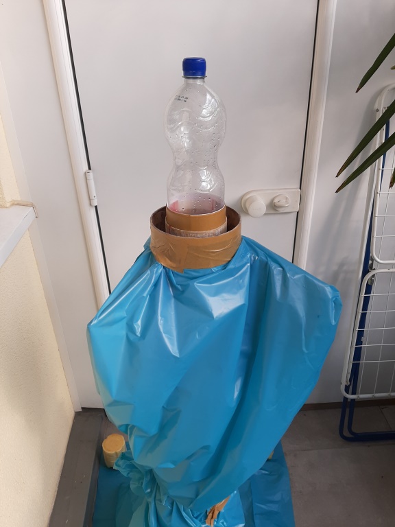

In gewohnter Weise habe ich das Heck wieder mit 2K Schaum komplett ausgeschäumt.
Das erfordert etwas Vorbereitung, da die Menge des aufquellenden Schaums schwer zu berechnen ist...

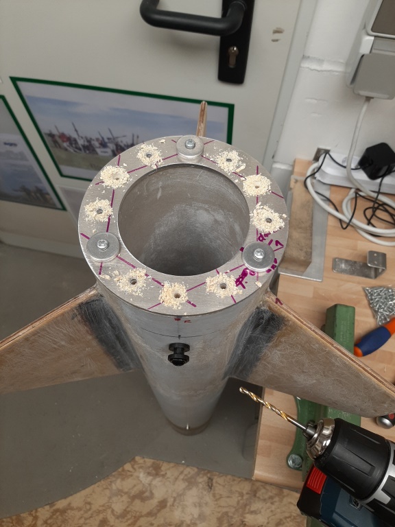

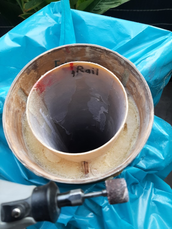

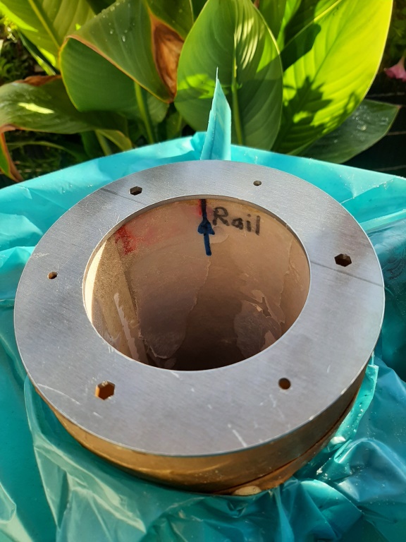

Der 2K Schaum wird extrem hart und super stabil, kann aber mit dem Dremel sehr gut bearbeitet werden...;-) !

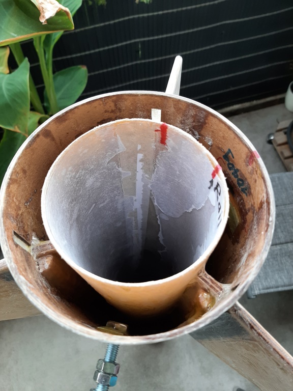

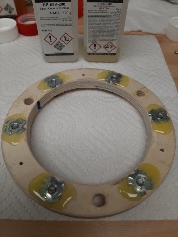

So wurde das letzte Stück Schaum im Heck wieder heraus geschliffen und mit einem zusätzlichen Spannten
verstärkt.
Ganz zum Schluss dann noch mal ein Spannten und als letztes dann eine gelaserte Schubplatte aus 3mm Aluminium.

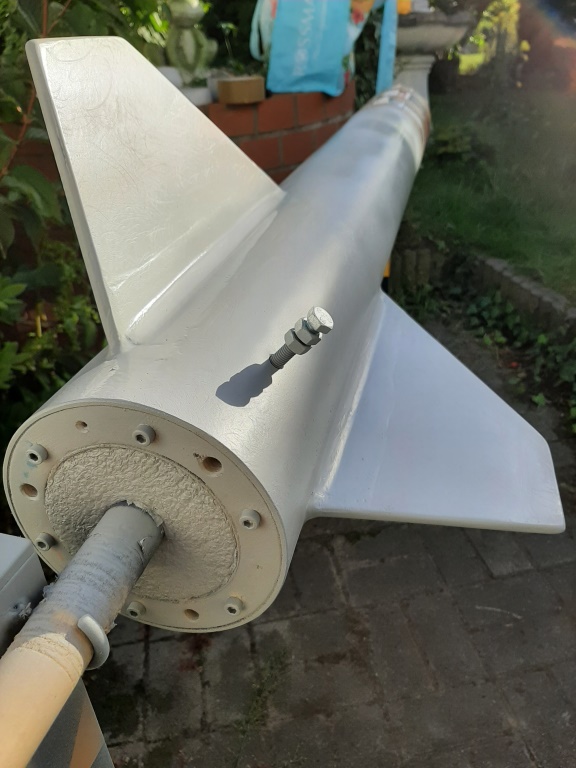

@ Tom, naja, rein passen würde jetzt auch der hier.....wink !

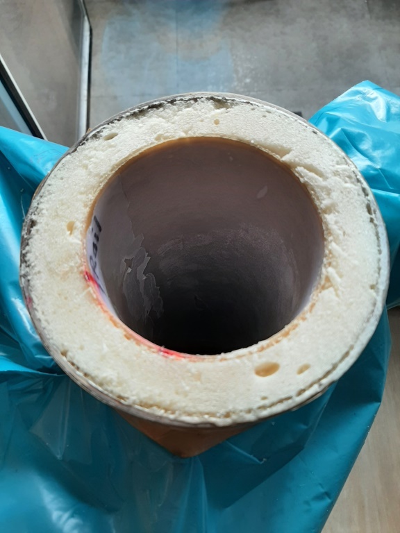

Beitrag 7654020 [Alter Beitrag02. Oktober 2022 um 21:40]
Das Thema Schaum wurde ja hier im Forum schon mehrfach diskutiert und ob es von der Festigkeit wirklich sehr viel bringt ist "umstritten" aber sagen wir mal so, es schadet auf alle Fälle auch nicht...smile !
Jeder der das Hobby schon etwas länger betreibt, hat sich ja im Laufe der Zeit bestimmte Baupraktiken angewöhnt die sich in der Praxis bewährt haben und so schäume ich die Heckbooster meiner Modelle mit größerem Durchmesser gern aus,
das gibt mir einfach das Gefühl der größeren Druckfestigkeit und macht Gewichtsmäßig fast nichts aus.
(siehe auch Baubericht der "FAXE Power").
Wichtig ist aber wenn schon, dann die Verwendung von 2 K Schaum, den 1K Schaum aus dem Baumarkt könnt ihr euch sparen!
Ich habe den Anfangs mal verwendet und dann ein Quer Sägeschnitt gemacht, das Ergebnis war sehr schlecht, wie ein "Schweizer Käse" mit ganz großen Löchern und außerdem nicht vernünftig ausgehärtet!
Sehr gute Erfahrung habe ich mit dem 2K Schaum von R&G gemacht (siehe Foto), der wird durchweg gleichmäßig sehr hart und stabil.
Zu beachten ist nur die sehr kurze Reaktionszeit von 39 Sekunden und das meinen die wirklich so...eek! fg !
Vorm ersten Einsatz solltet ihr das Zeug wirklich erst mal als kleine Menge testen...wink !

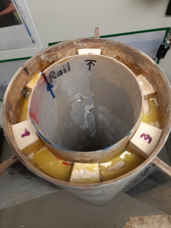

Beitrag 7654021 [Alter Beitrag02. Oktober 2022 um 21:54]

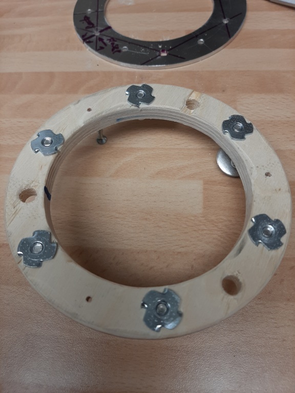

Der vorletzte Spannt wurde jetzt auch direkt auf die Flossenenden eingeharzt um die Schubkräfte bestmöglich in
die Strucktur einleiten zu können.
Darauf kommen die Abstandshalter für den Abschlussspannt, das hätte man vielleicht auch anders lösen können
aber ich bin da nicht so der Freund von Gewindestangen und wollte die einfach vermeiden...smile !

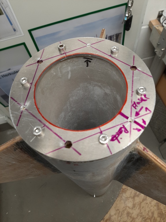

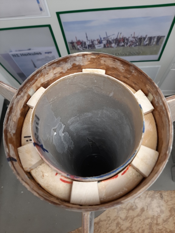

Beitrag 7654045 [Alter Beitrag05. Oktober 2022 um 23:50]
Hier einfach mal noch ein paar Fotos von der Abfolge des Einbaus der Abschlussspanten...

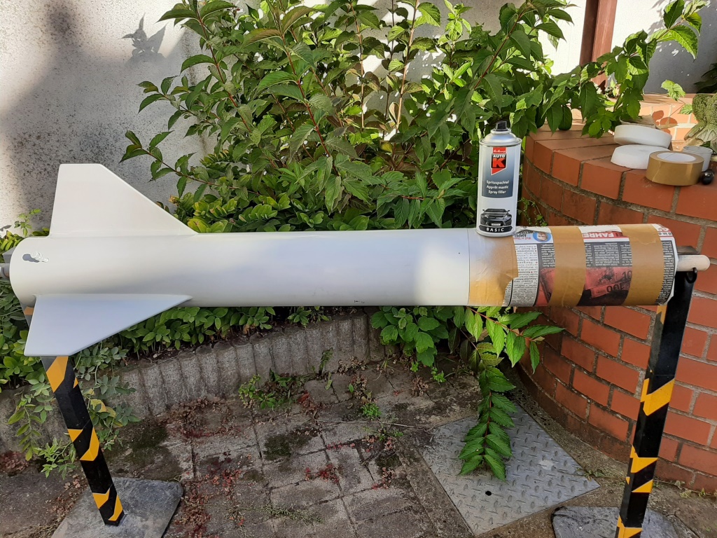

Heute mal die letzten Sonnenstrahlen des Tages zum Spritzspachteln genutzt....smile
