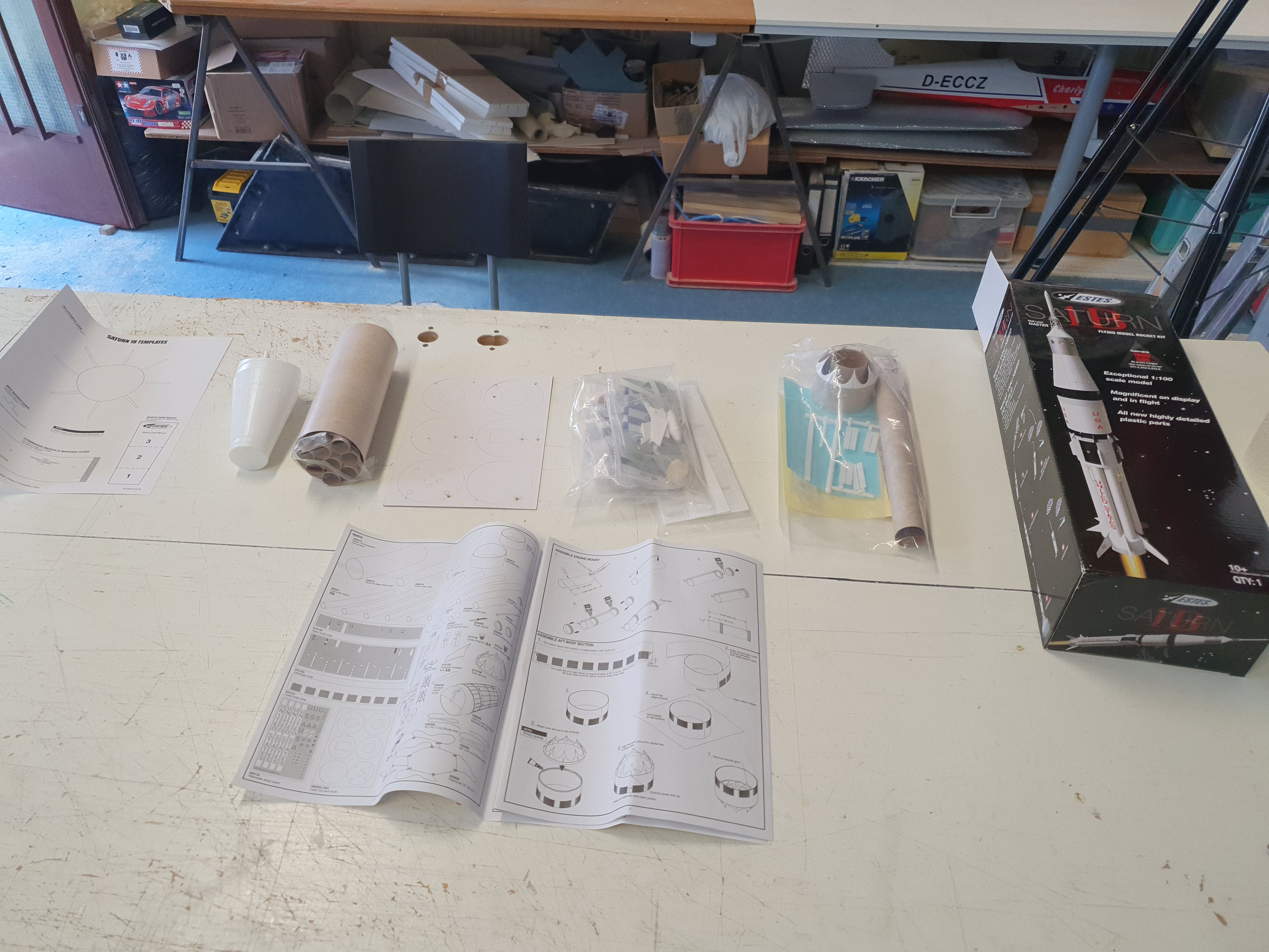

Beiträge: 472
Beitrag 7652864 [Alter Beitrag06. Juni 2022 um 17:27]
Ist ja schon gut big grin Momentan wohnt nur die Saturn 1b bei mir, die andern beiden sind noch im Zulauf smile
Mal grob reingeschaut in den Bausatz sieht echt alles gut aus. Das 24mm Motorrohr freut mich sehr, da muss ich nicht wie änden bis auf den Retainer wie Du schon sagtest.
Ein Bild ein Bild smile
