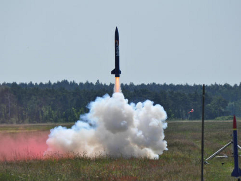

Beitrag 7658488 [Alter Beitrag01. Mai 2024 um 22:54]

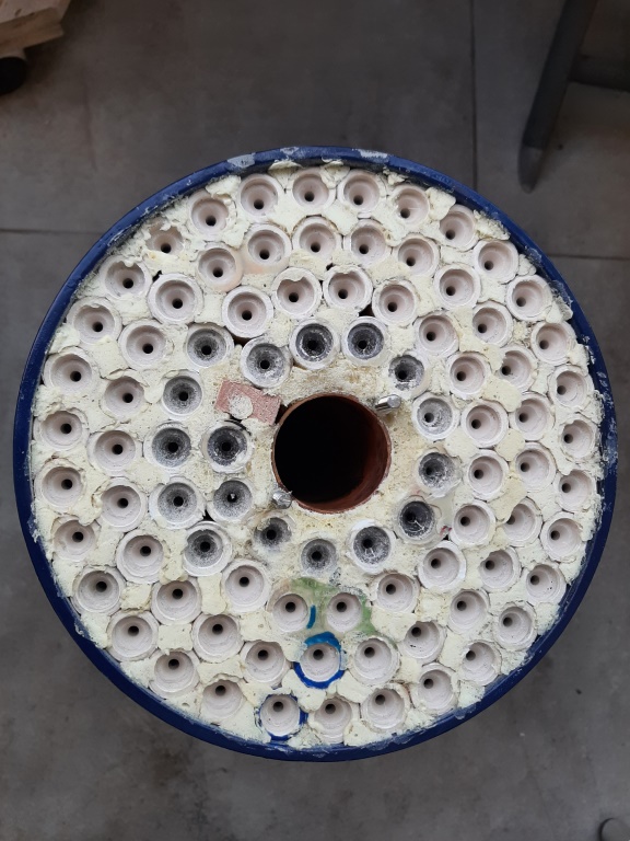

Hier mal ein Startfoto von damals...smile (2013)

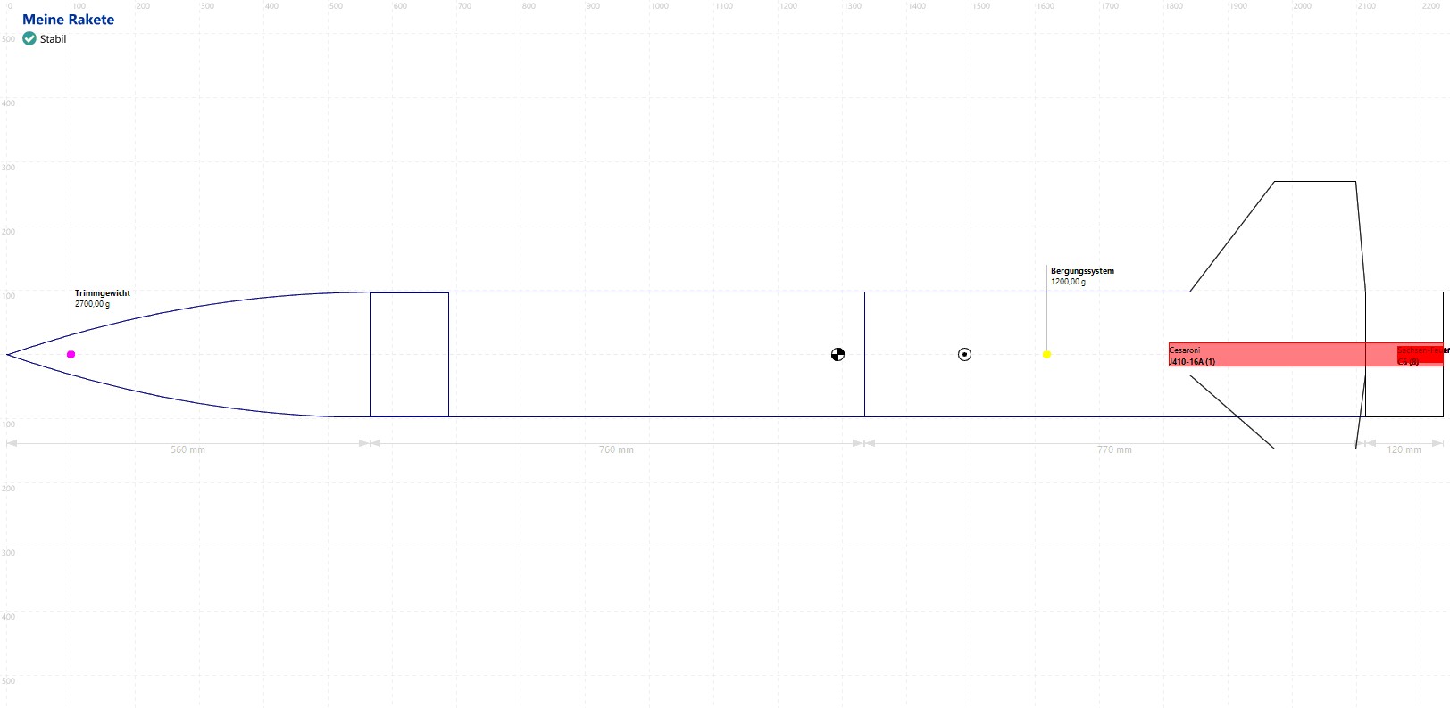

Zur Sicherheit hab ich aber alles noch mal durchgerechnet...wink
Auch wenn 89 Motoren in einer Rakete zu simulieren nicht so einfach ist...
Passt smile !

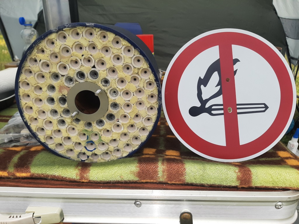

Beitrag 7658531 [Alter Beitrag05. Mai 2024 um 22:04]

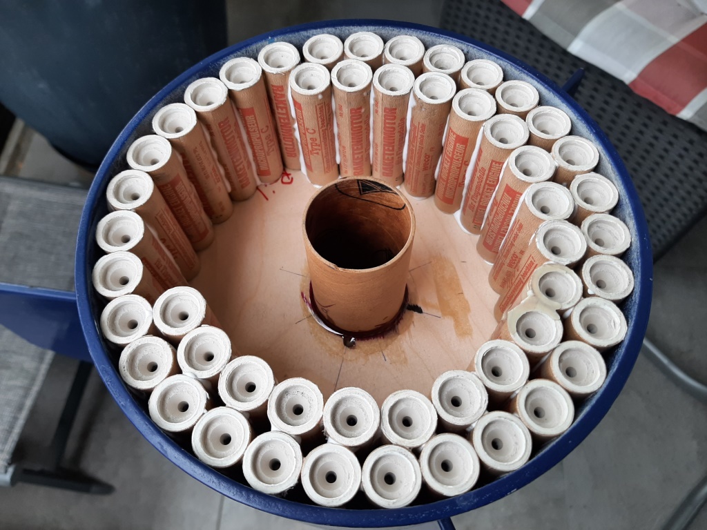

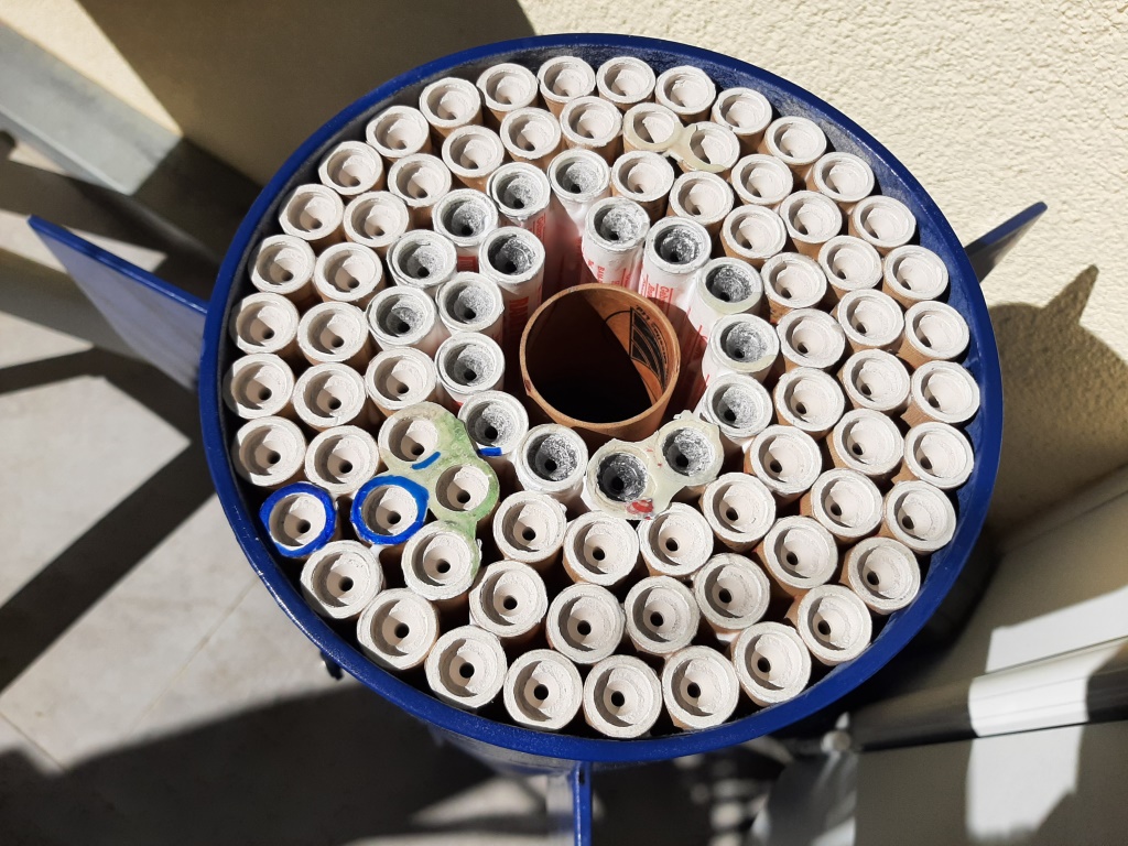

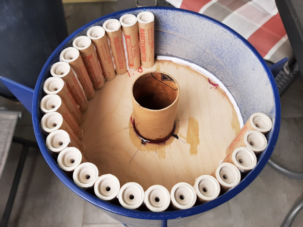

Heute war schon mal Motoren preppen angesagt.
Das dauert bei so einem "Eimer" natürlich schon ein Weilchen...roll eyes (sarcastic) big grin
Lage für Lage für Lage.....

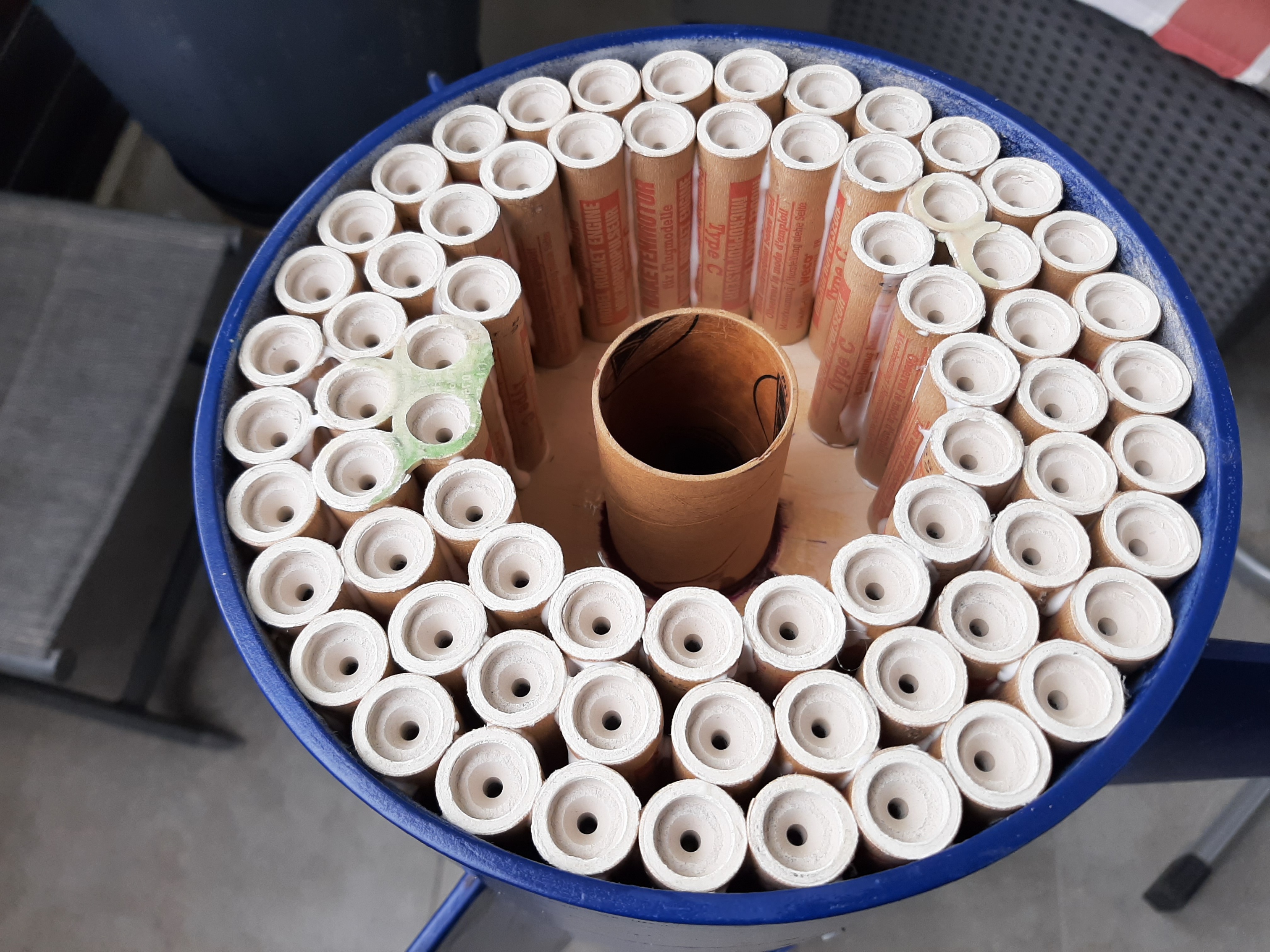

Beitrag 7658532 [Alter Beitrag05. Mai 2024 um 22:14]
Um ein eventuelles fehlerhaftes Durchzünden von hinten über die Ausstoßladung zu verhindern, wurden die Motoren
von hinten mit Resin Gieißharz verschlossen.
Außerdem habe ich aus jeder Schachtel (10er Packung) vorab einen Testmotor entnommen und gezündet.
Alle Tests ohne Probleme, die Motoren funktionierten so wie sie sollen...smile !

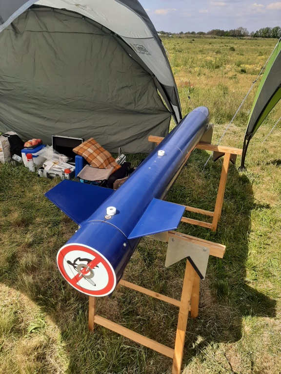

Beitrag 7658651 [Alter Beitrag20. Mai 2024 um 01:13]
Die Hohlräume zwischen der Motoren würden mit feuerfesten Brandschutzschaum ausgeschäumt...
Nach dem durchhärten dann den überflüssigen Schaum einfach mit dem Cuttermesser abschneiden...

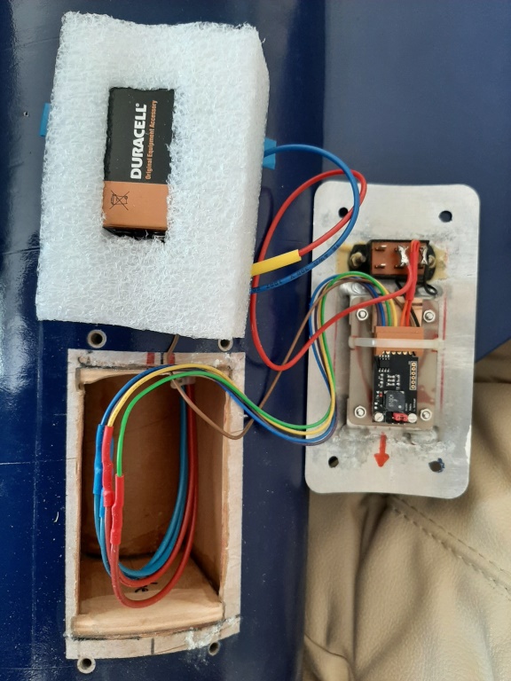

Der "alte" Altimax wurde noch mal ausgebaut und hat beim Hybrid Testflugtag noch mal einen Testflug
erfolgreich absolviert, danach durfte er wie der in die EBAY der Medusa...smile
Dann noch eine neue leistungsstarke 9V Alkali Batterie eingebaut und fertig!

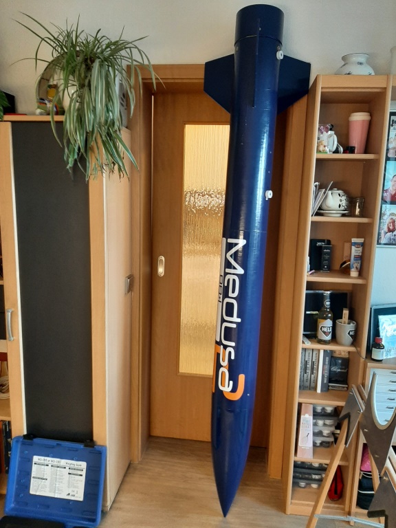

Alles mal zur Probe zusammen gesteckt und den Schwerpunkt ermittelt und "eingestellt".
Leider ist das Handling mit so einem großen Modell eben nicht gerade einfach und die Partnerin muss schon manchmal
viel Verständnis zeigen wenn kurz vorm Flugtag so ein Teil in der Bude rumsteht....
roll eyes (sarcastic) eek!

Beitrag 7658653 [Alter Beitrag20. Mai 2024 um 01:28]

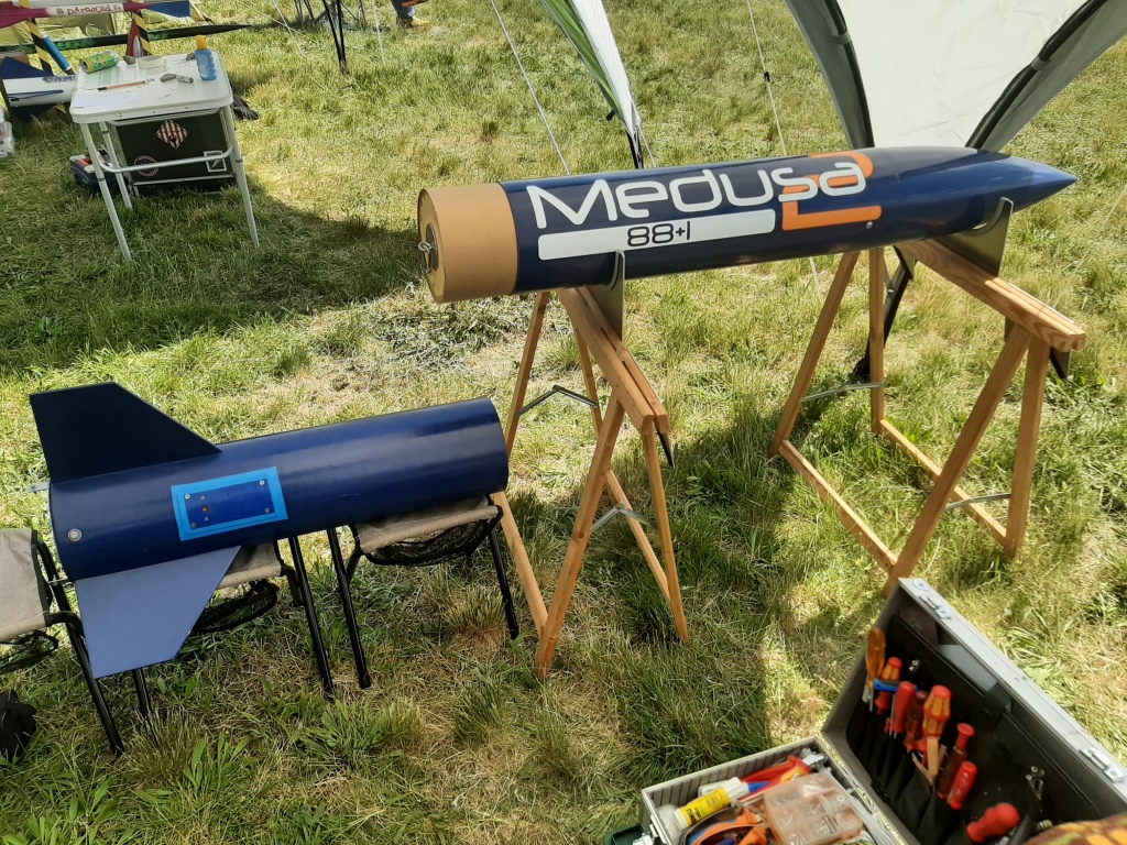

Zum Transport noch mal alles zerlegt...
(wie damals auf dem Autodach habe ich mich nicht mehr getraut...)
vor Ort

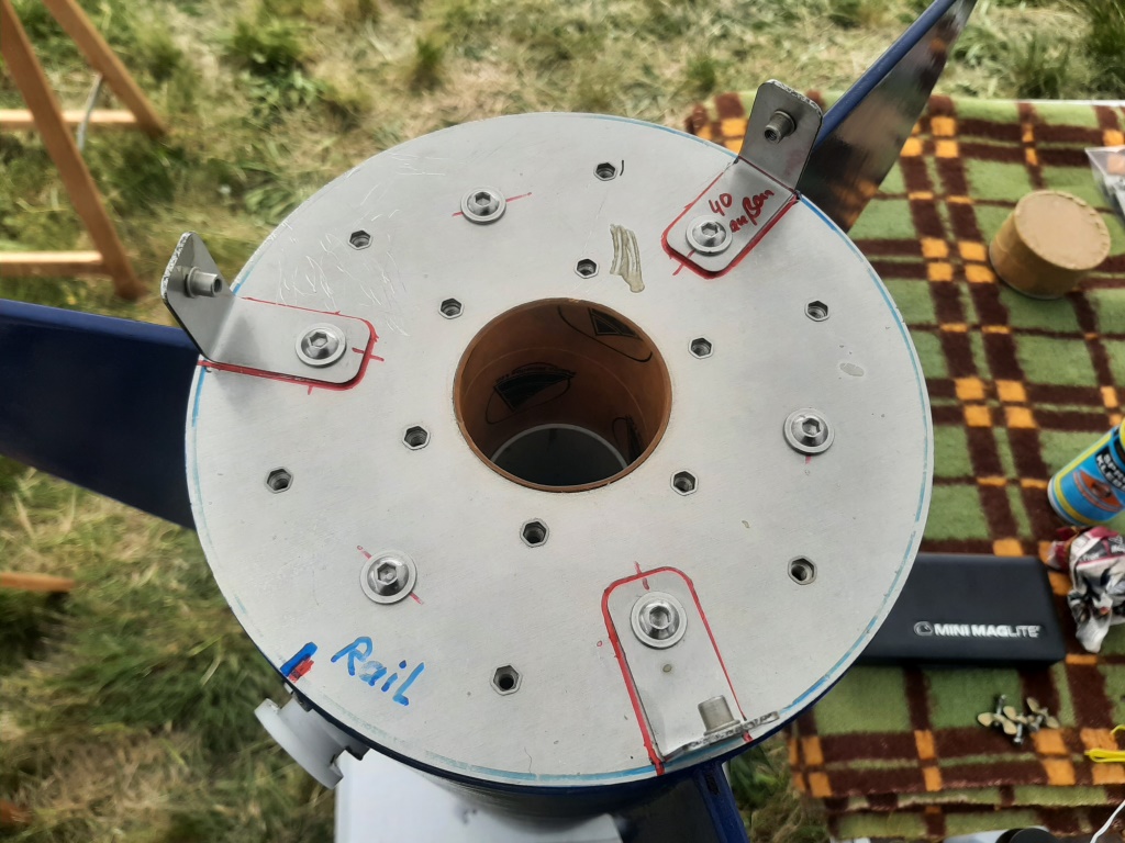

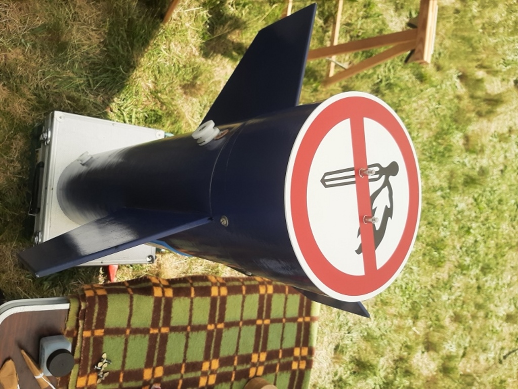

die Halterung für den Cluster Booster
fertig zum Anflanschen...
Geändert von Andreas B. am 20. Mai 2024 um 01:37

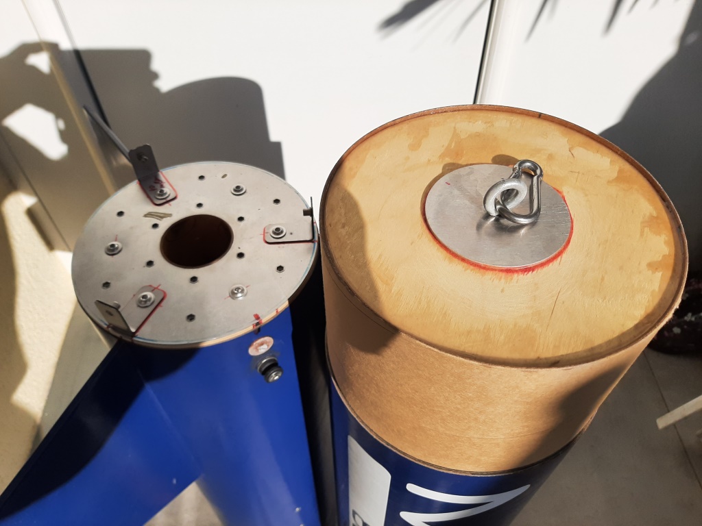

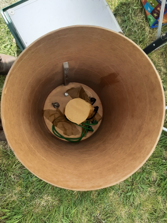

Beitrag 7658671 [Alter Beitrag21. Mai 2024 um 22:44]
Der Cluster-Booster ist jetzt angeflanscht...
Die Ausstoßladungen eingebaut...smile
+Motorbackup...
