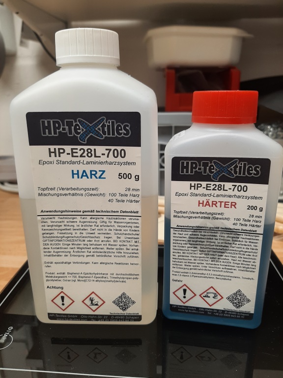

ich verwende zum laminieren meiner Rohre das Harz HP-E28L-700 ebenfalls von der Fa. HP-Textiles.
Damit habe ich sehr gute Erfahrung gemacht, es hat eine gute Viskosität, lässt sich mit 28 min Tropfzeit gut verarbeiten
und ist auch recht preiswert. Und die Steifigkeit der Laminate ist aus meiner Sicht absolut in Ordnungsmile !

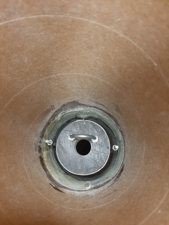

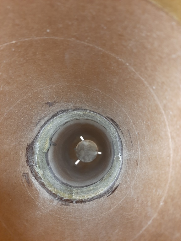

Übrigens der Schwachpunkt im System, die notwendige Verbindungsstelle der beiden Körperrohre, wurde zum zusätzlichen Halt von innen
noch mal mit zwei Lagen 180er Aramidgewebe laminiert, das ging bei dem Durchmesser (140mm) und einem langen
"Heizungspinsel" recht gut und gibt zusätzlich viel Stabilität...wink
Hier schon mal mit eingebautem Motorrohr,

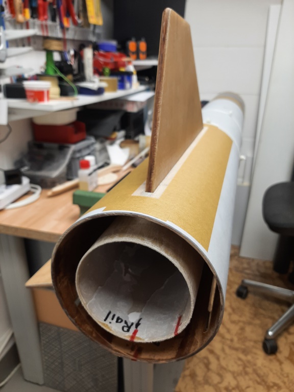

Beitrag 7653733 [Alter Beitrag10. August 2022 um 21:44]

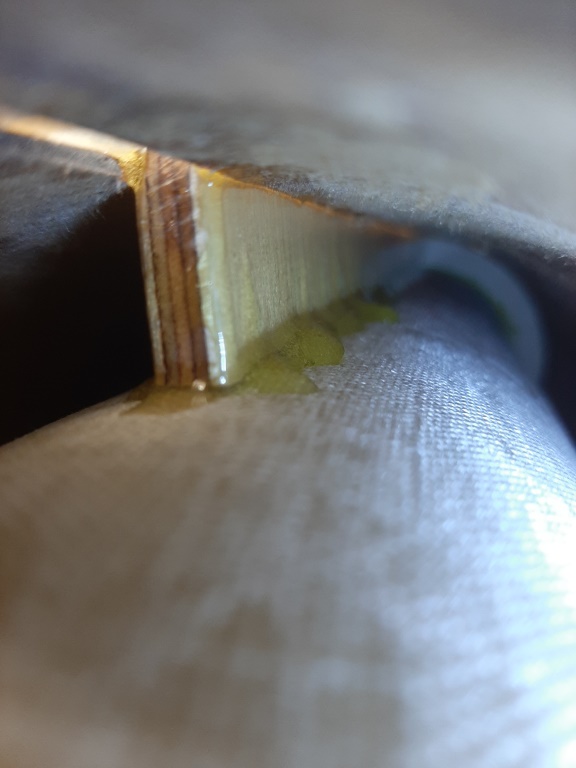

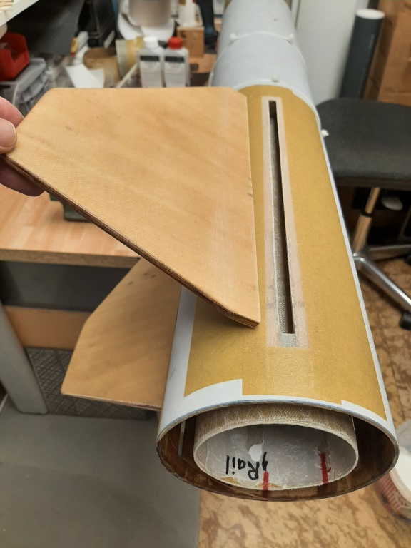

Heute dann die Flossen einkleben.

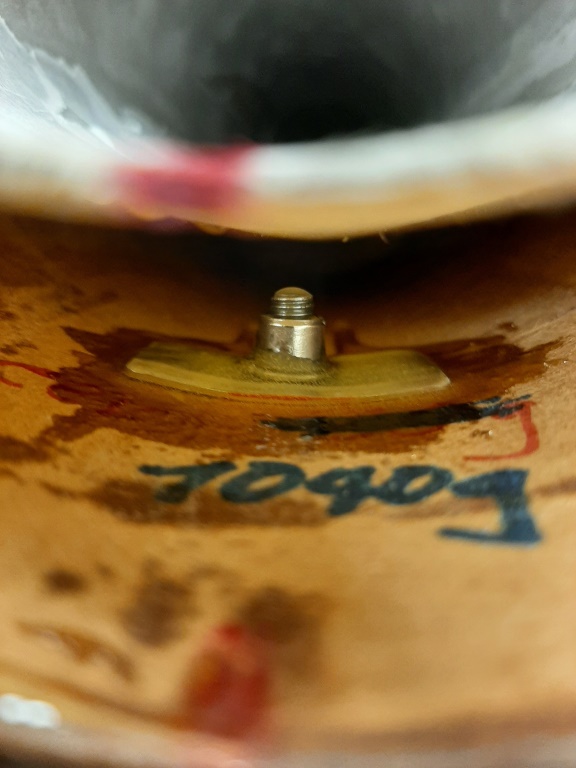

Beitrag 7653746 [Alter Beitrag13. August 2022 um 23:39]

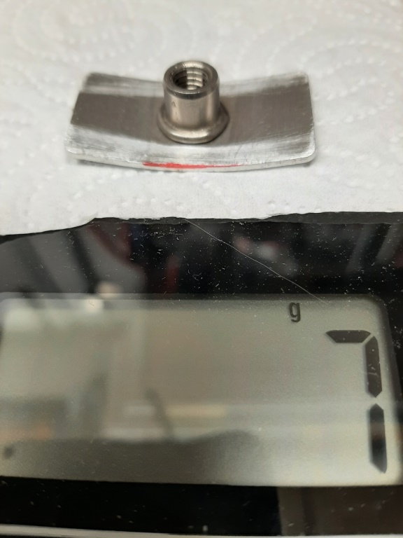

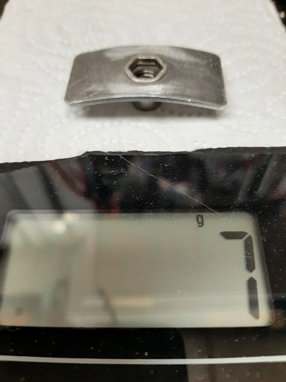

Die Railbutten Halterungen...

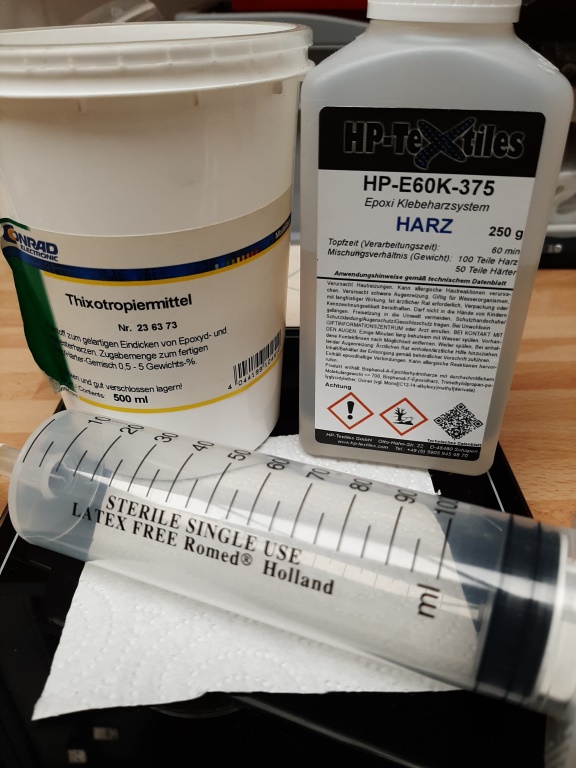

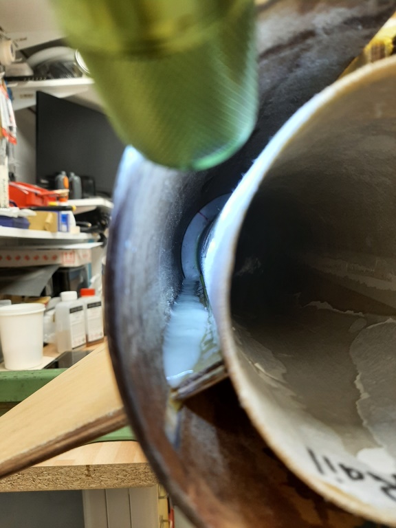

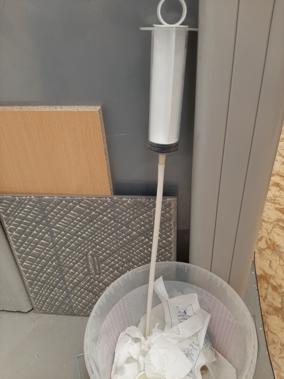

Um schöne große innere Filets der Flossen zu realisieren vermische ich das HP Klebeharz mit
Thixotropiermittel bis dabei eine "Puddingartige Viskosität" entsteht. Diese lässt sich noch gut in eine große Spritze füllen
und somit gut an die Innenseite der Flossen einbringen...smile

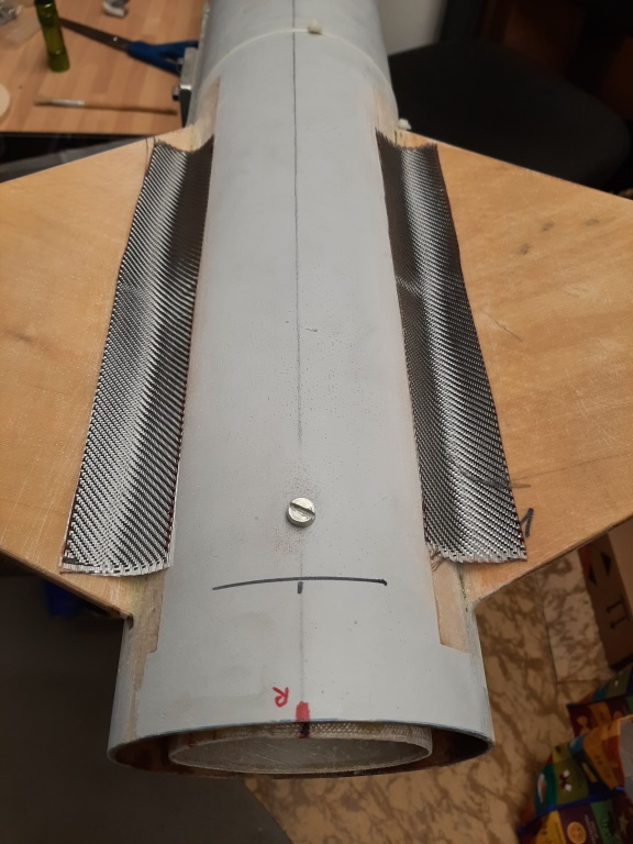

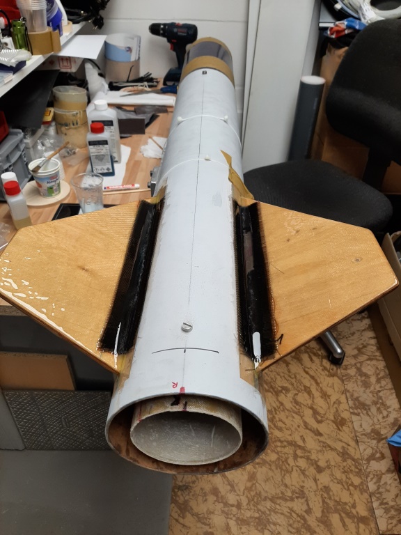

Um die Steifigkeit der Flossen noch mehr zu erhöhen wurden diese an der Wurzel noch jeweils mit zwei Lagen 160er
Carbongewebe einlaminiert..smile
Beitrag 7653810 [Alter Beitrag06. September 2022 um 18:03]
Andreas, mal eine Frage: So wie ich das sehe, hast du Carbon-Gewebe in Köperbindung verwendet. In der Theorie wäre aber Leinenbindung stabiler, oder gibt es das für Carbon nicht? Vielleicht hattest du das aber auch zur Hand?
