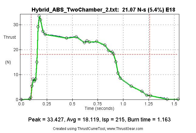

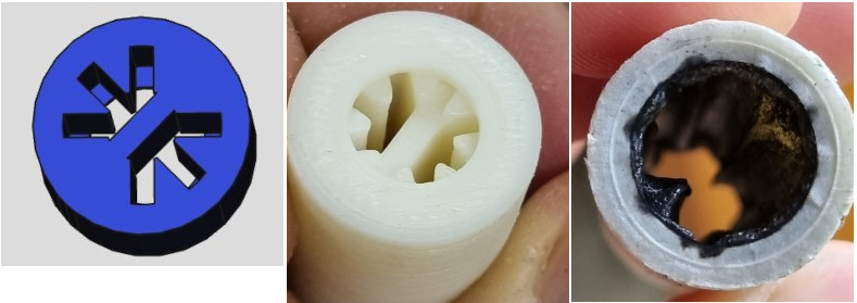

jetzt sind nochmals mehr als 20 Kartuschen verbraten und ich habe mir vorgenommen jetzt endlich mal mit der Rakete zum MicroHybrid anzufangen, daher noch ein Update bevor ich den Prüfstand einmotte.
Wie man in unten stehendem Vergleich sehen kann, liegt PLA knapp über Papier (17Ns/D14) und das ABS bringt schonmal ein kleines Stück mehr Schub (17,5Ns/D14).
Die Sternform erhöht die Fläche und man bekommt noch ein gutes Stück mehr Schub (19Ns/D17).
Nachdem ich mich daran erinnert habe, wieviel mehr Schub Contrail mit seinen Vortex-System erzeugt und noch ein Bild vom Hybrid des SpaceShip One im Kopf hatte, habe ich mich daran gemacht ein Grain zu optimieren, welches zwei Brennkammern hat und vor allem das einströmende Lachgas direkt bricht. Nachdem ich die Dicke der Kammerwand so optimiert habe, dass sie gerade so komplett abbrennt habe ich es endlich geschafft in den E-Bereich zu kommen und dabei eine sehr gleichmäßige und reproduzierbare Schubkurve zu erzielen: 21Ns/E18 smile
Grain mit zwei Kammern plus Sternform
Schubkurve vom Zwei-Kammer-Stern-Grain
Vergleich der verschiedenen Grains
Eher zum Spaß habe ich mir noch ein "Sparky Grain" gedruckt...macht zwar nur 18 Ns Schub...sieht aber geil aus. big grin

Das ist ja mal wirklich abgefahren mit dem Sparky-Grain! Ich hätte nicht gedacht, dass das funktioniert.
Beiträge: 8375
Beitrag 7649794 [Alter Beitrag22. Juni 2021 um 07:33]
Sieht cool aus! Und die Mehrleistung mit der Doppelbrennkammer ist ja auch nicht zu verachten.
