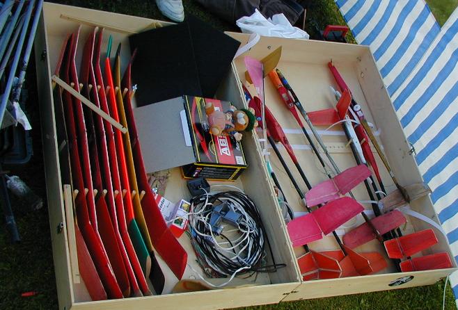

ein Kiste voneha

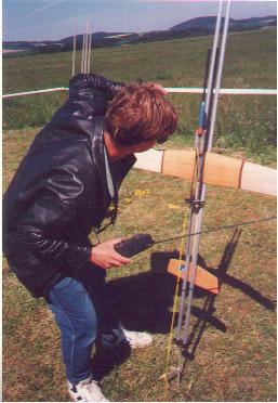

Josef
(verstorben)
Beiträge: 1020
Beitrag 15708 [Alter Beitrag03. Juli 2002 um 07:14]
[Melden] Profil von Josef anzeigen    Josef eine private Nachricht schicken   Josef besitzt keine Homepage    Mehr Beiträge von Josef finden
Ein Modell von Franz Weißgerber ca.130g
Bild von Tom geklaut.big grin wink

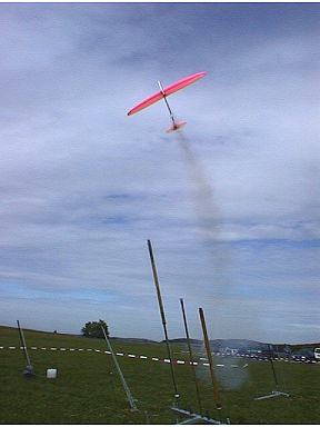

RC.Raketengleiter
der Kaltegorie S8........
V. Hadac
Über diese neue, attraktive Kategorie, die RC- Raketengleiter.
Der erste Platz auf der letzt jährigen WM in Kiew macht aber nun einen zweiten Artikel vielleicht doch
sinnvoll: Zwar werden die Raketengleiter S8... nie eine Modellflugsparte für die breite Masse sein, doch auchein "normaler"
RC- Motor- oder Segelflieger interessiert sich für mehr als nur die eigene Klasse .
Über die Voraussetzungen, die an ein solches Modell gestellt werden, wurde ausführlich in der schon erwähnten ...........
..................-1-...........................

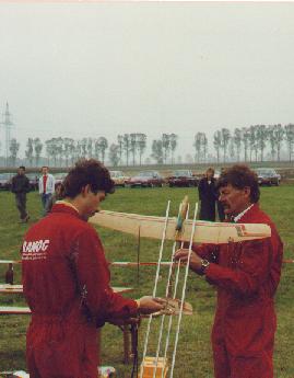

Burg Hans beim CNP--Nr.?
................................-4-
....dünnem Glasgewebestreifen versteift. Die Nasenleiste ist aus härterem Balsa. Die fertigen Flügelhälften wurden nochmals gründlich geschliffen, so dass die Beplankung schließlich nur noch 0,24,3 mm dick blieb. Danach wurden die "Ohren" abgetrennt und mit Epoxi in V -Form wieder angeklebt. Die Naht in der Flügelmitte (nur dort, nicht an den Ohren !) ist mit zwei Streifen 25 g/ m 2 verstärkt. Der Flügel wurde 'direkt auf Holz dreimal lackiert und zwischendurch geschliffen.....
.....................................-5-

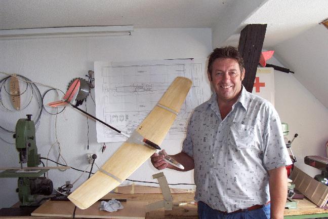

rechts Johann S.aus dem Holzwinkel
--------------------------5-
Die Flügelbefestigung besteht vorn aus einem 1,8-Stahlstift, hin- ten aus einer 3 M-Schraube. Die relativ einfache Flügelbauweise macht es vorteilhaft, mehrere Tragflächen für diverse Wetterlagen zu bauen. (Mein Modell kann mit Flächen von 940, 980, 1 040 und 1 120 mm geflogen werden, ein 980-mm-Flügel wir an dem Siegermodell l in Kiew montiert.)
Die RC - Anlage hat einen 2-K- Empfänger Acoms
(ohne se), einen Akku von 110 m/AH und zwei Mikroservos. ....
.......................................-6-......
