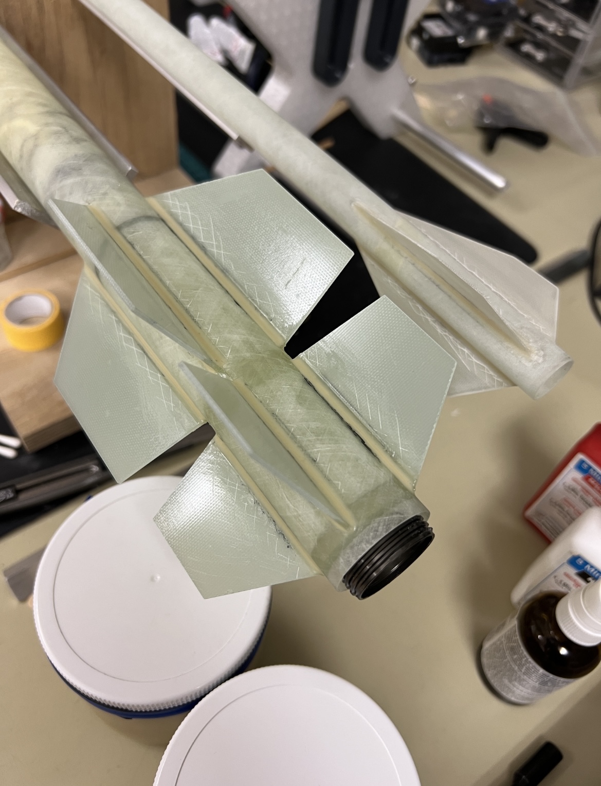

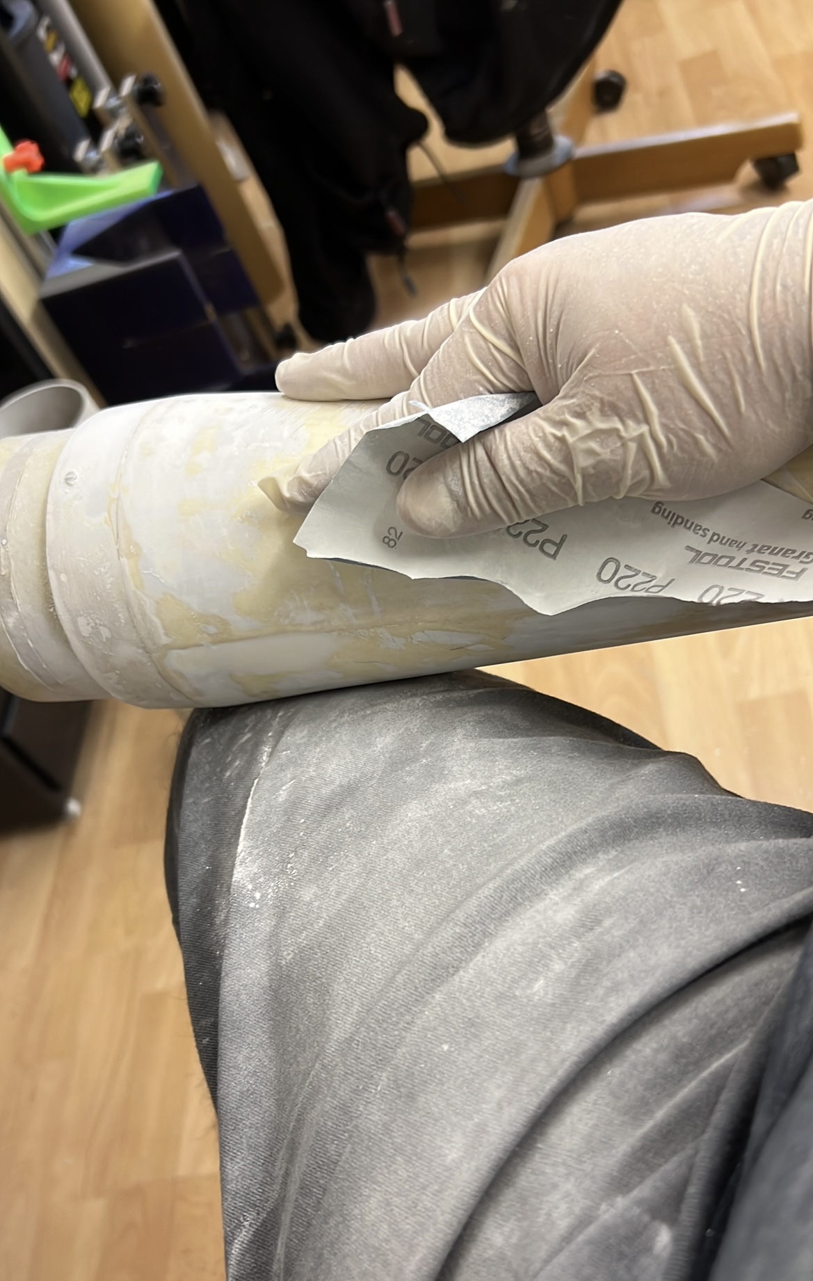

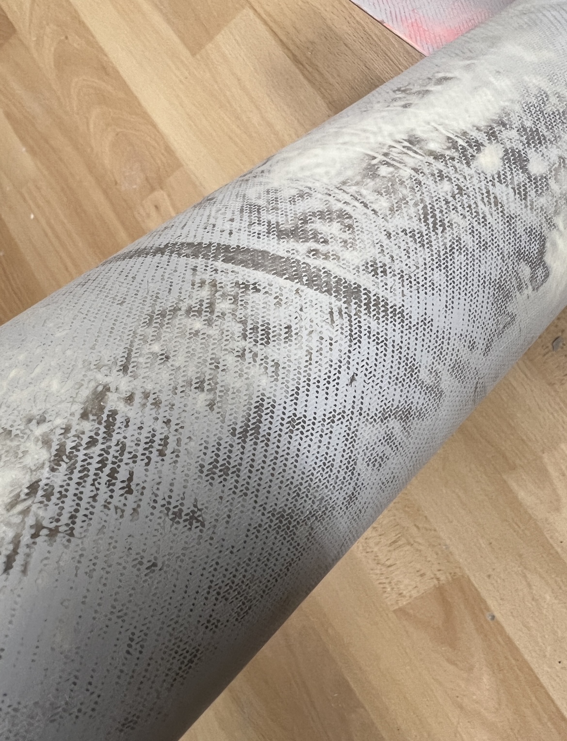

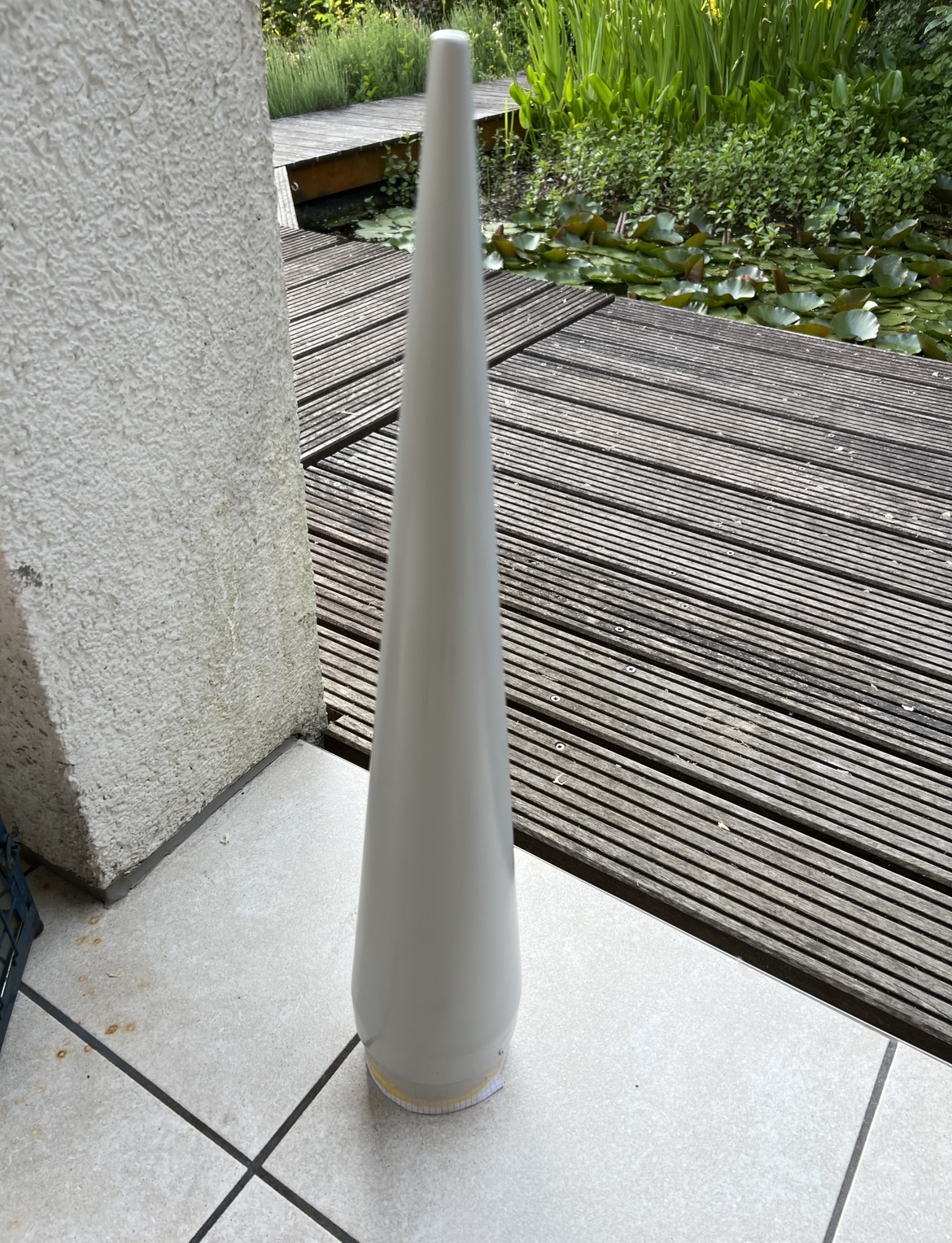

Das Ende der Finishing Arbeit rückt näher… die Nike Smoke wird in ein paar Tagen lackierfertig sein … Bei fast allen Parts bin ich beim letzten schleifen angekommen … Jetzt aber erstmal durchtrocknen … Ich freue mich schon sehr auf das Endergebnis… Mit tun auf jeden Fall die Arme gut weh Grüße Marco

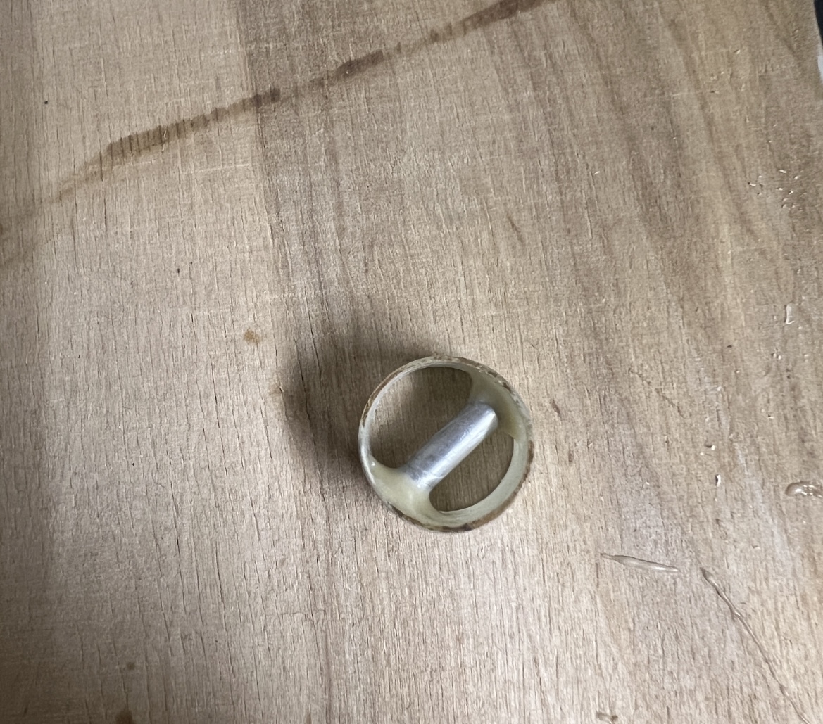

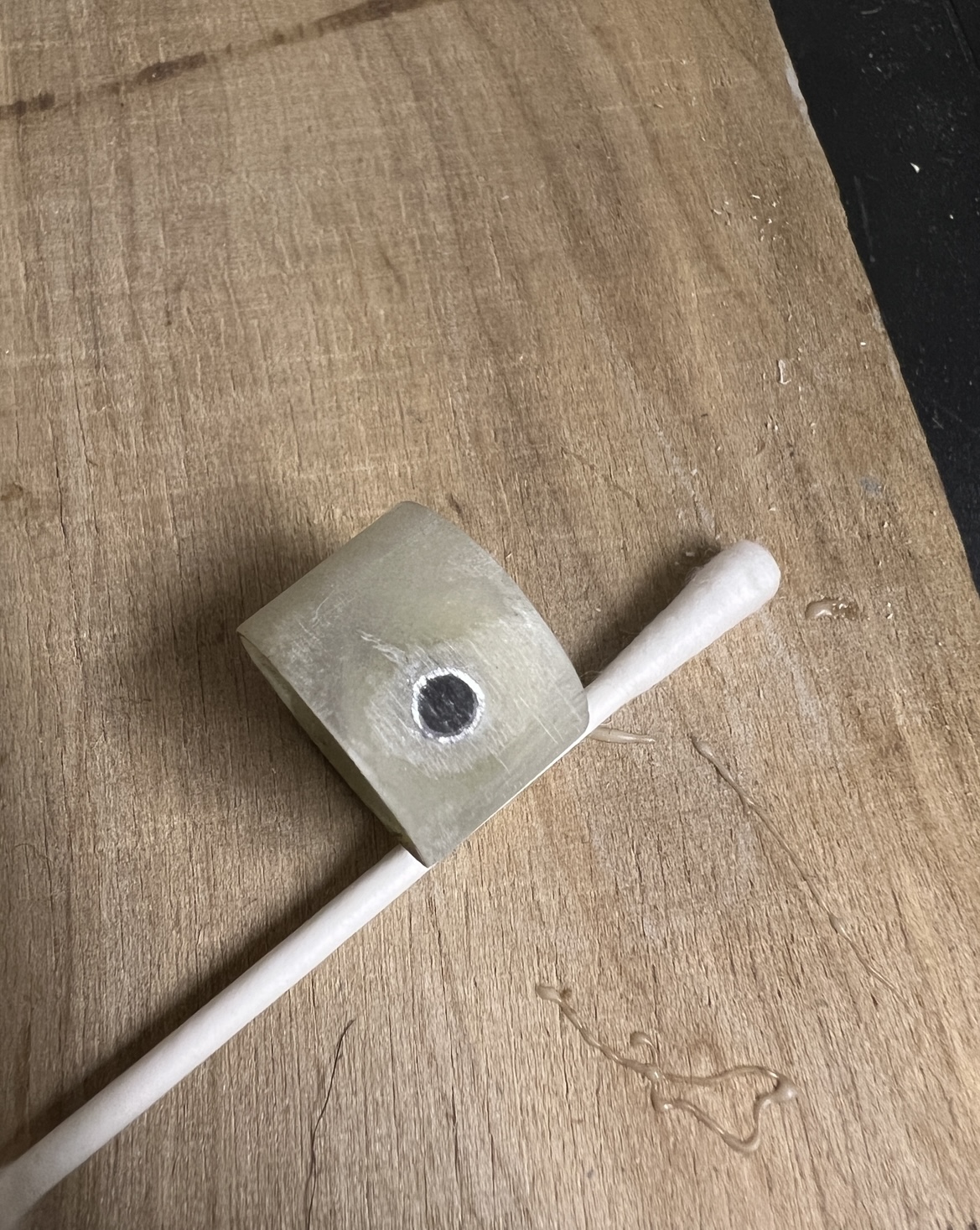

Alle Fillets sind dran … Schubring bei der kleinen sitzt und ich habe wieder einen asymmetrischen Ankerpunkt gebastelt .. Mit einer Alu Rohr / Kohle Vollstab Kombi … hier werden später Shockcord und Rettungsleine für das Motorcasing angebracht Soweit mal der Stand … Grüße Marco

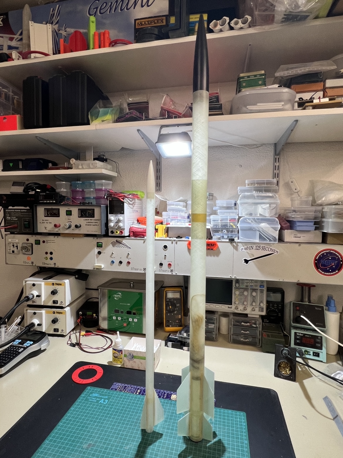

Sieht nach Bausätzen von Mach1 Rocketry aus. Welche Modelle? Die links könnte die Micro Mamba sein, und die rechte?
Wenn man einmal solch ein Teil von Mach1 gebaut hat, will man eigentlich gar keine anderen mehr ...

Was ist denn eine "Rettungsleine für das Motorcasing"? Traust Du dem Retainer bzw. der Verklebung nicht? Und wie sieht so eine Rettungsleine aus?

Ja die Qualität bei Mach 1 ist schon sehr geil ! Und das man durchschauen kann oft sehr hilfreich … Sind BT20 Alien Interceptor. Und BT55 X-AGM Piercer … Grüße Marco

Na die Kleine hat keinen retainer .. und nimmt den Motor über Friktion auf … falls es das casing doch mal raus schafft Binde ich eine dünne Kevlar leine an das Front closure vom casing … bei der Klebung und retainer habe keine Bedenken Grüße Marco
Macht m. E. durchaus Sinn: beim RJD ist mir bei der 18-mm-Micro Mamba der Klima-Motor rausgeflogen, obwohl ich den sehr fest - mit Tape, also friction - in das Rohr eingeschoben habe und der E-Bay-Kuppler recht leichtgängig war. Ein Modell in der Länge der Alien Interceptor aus Pappe gebaut mit E-Bay in der Mitte und es bricht beim Ausstoß mit großer Wahrscheinlichkeit den E-Bay-Kuppler durch! Nicht so bei Glasfaser. Gruß Achim

Ah, das hatte ich übersehen. Gute Idee, denn es ist nicht "falls es das Casing mal raus schafft", sondern "wenn ..." ;-).
