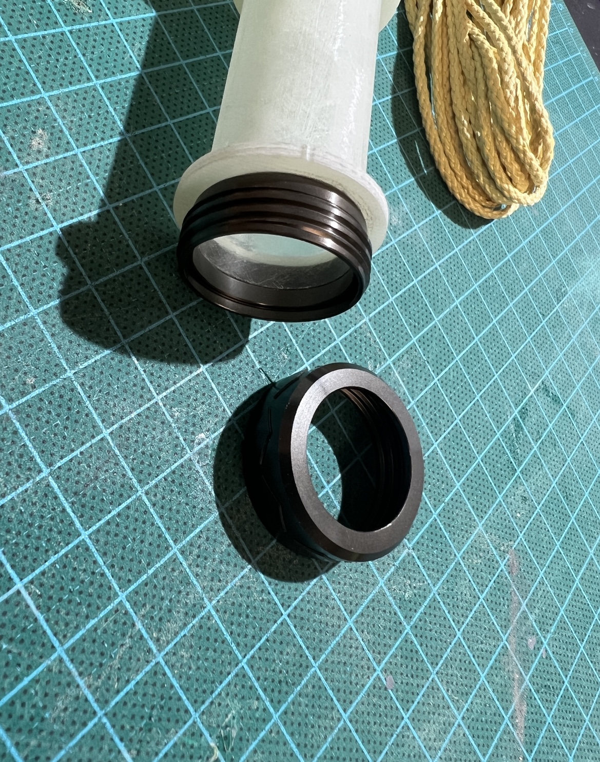

Hallo Marco,
ich denke auf dem Paket stand die richtige Adresse.
Es ist klasse was du aus den Modellen machst.
Es ist mir eine Freude zu zu schauen.
Ich freue mich auf das Ergebnis.
