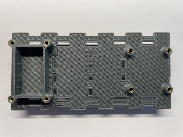

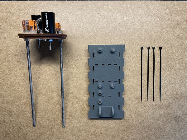

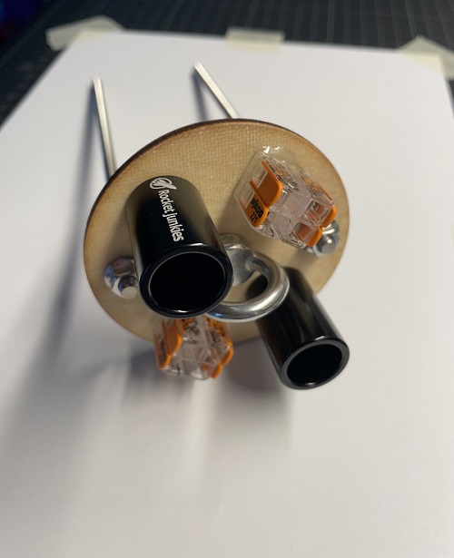

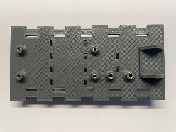

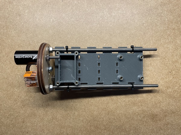

GRUNDPLATTE
Die Muttern kann man am besten in das 3D-Druckteil einschmelzen. Allerdings war das nicht mehr möglich, da die Konstruktion dafür nicht mehr ausgelegt war. Daher habe ich UHU UV Kleber verwendet, was auch problemlos funktioniert hat.
Schöne Grüße
Beitrag 7657737 [Alter Beitrag27. Januar 2024 um 17:40]

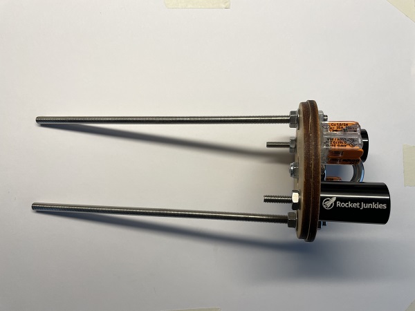

Hi Thomas,
diese "Rocket Junkies" Behälter wo hast du die her ?

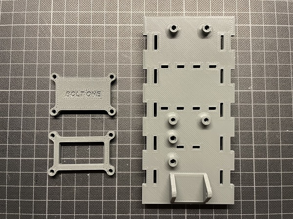

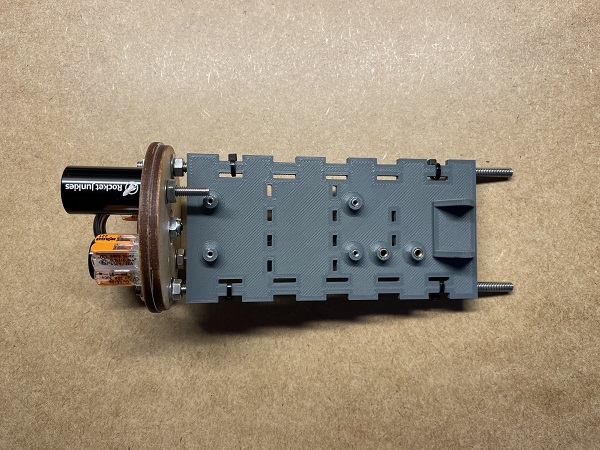

GRUNDPLATTE ANBRINGEN
Die Grundplatte wird einfach mit Kabelbinder befestigt.
Ich warte noch auf ein paar Teile, sobald alles da ist, wird verdrahtet.
Als nächstes werde ich mich mit dem schleifen und der Fertigstellung der Booster-Sektion beschäftigen.
Bilder folgen wenn alles fertig lackiert ist.
Nosecone benötigt noch etwas Arbeit, dies werde ich auch in den nächsten Tagen in Angriff nehmen.
Schöne Grüße

Hi Thomas,
die gibt es bei Karthi.
Schöne Grüße

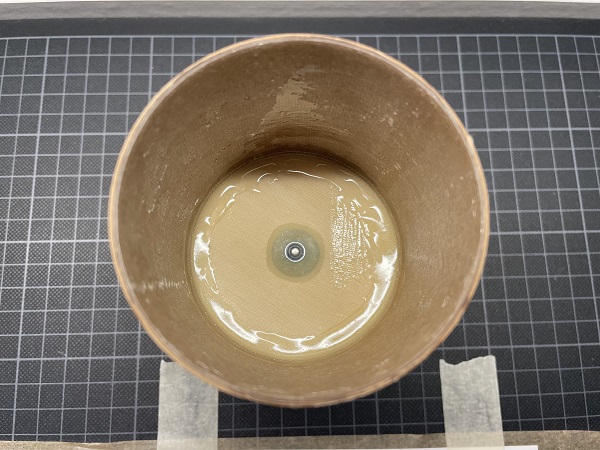

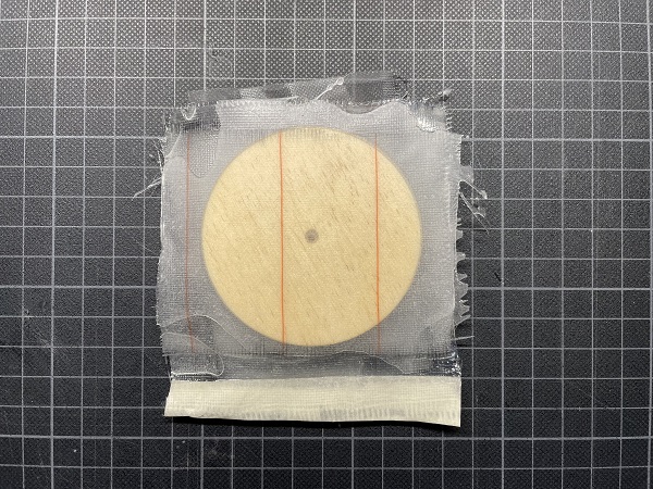

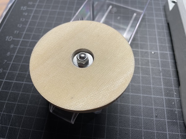

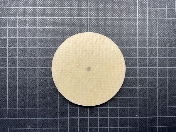

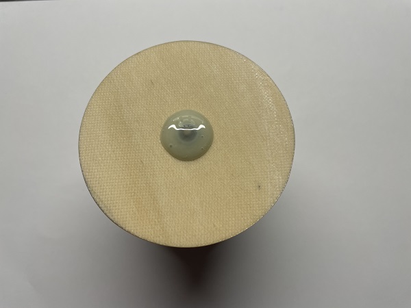

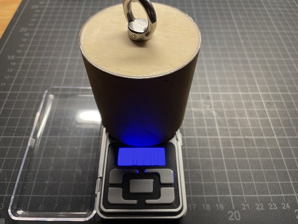

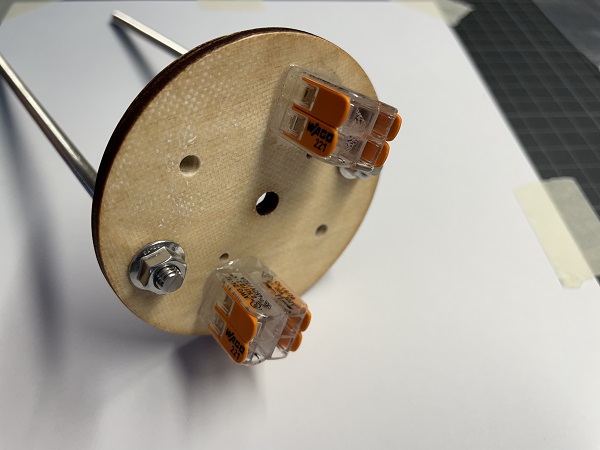

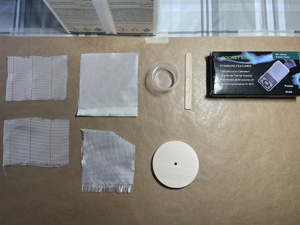

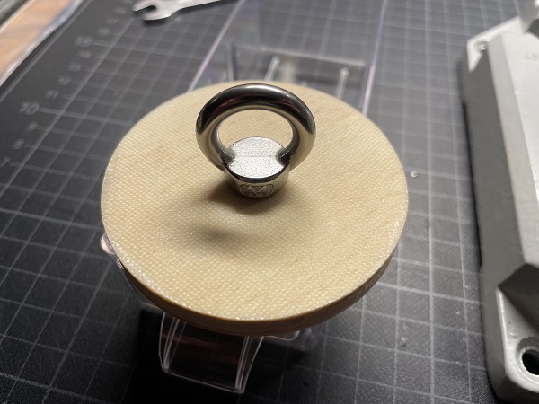

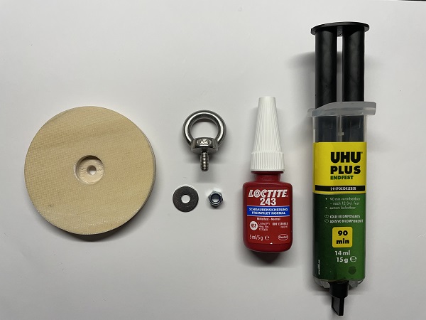

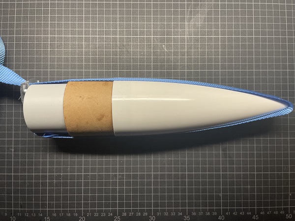

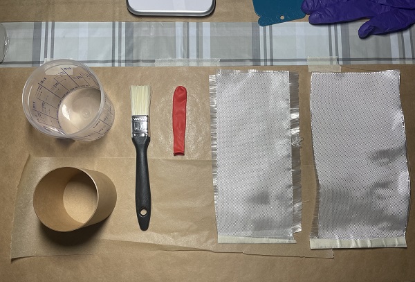

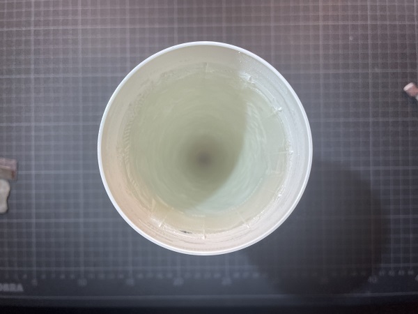

WEITER GEHT ES MIT DER NOSECONE-SECTION
Alle Komponenten habe ich mit GFK verstärkt. Die Ringschraube habe ich 3-4 mal gesichert. Sicherungsschraube, Loctite und Epoxidkleber. Coupler und Bulkhead habe ich mit Epoxidkleber befestigt, danach nochmal 2-Lagen GFK (leider habe ich hier vergessen ein Foto zu machen). Nosecone habe ich mit 2-Lagen GFK verstärkt. Coupler und Nosecone mit Epoxidkleber befestigt. Dann noch mit 800er und 1000er Schleifpapier angeschliffen. Jetzt kommt noch Grundierung, Farbe und Klarlack drauf und somit ist die Nosecone-Section fertig. Sehr schöner Bauabschnitt, hatte wirklich sehr viel Spaß!
