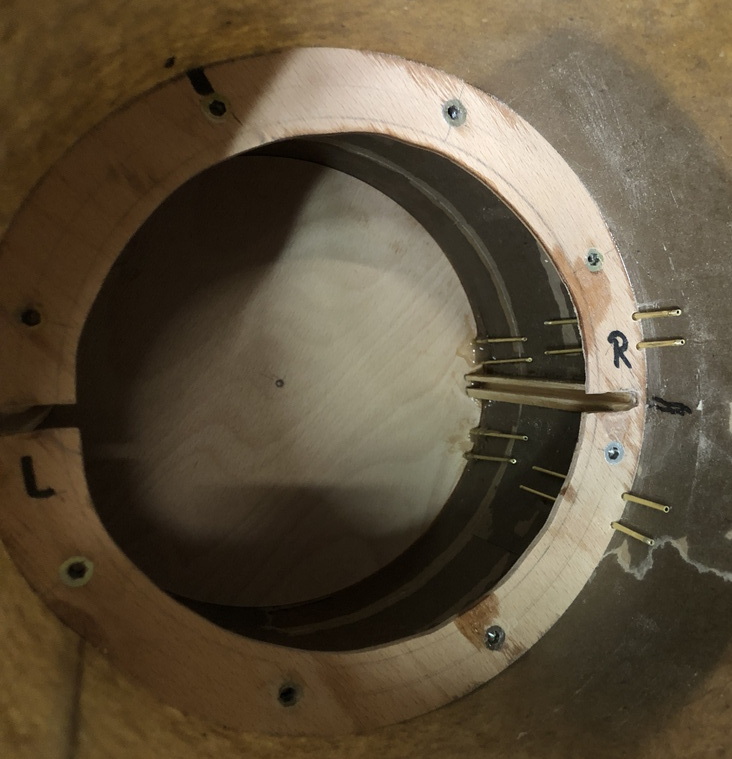

mit dem Innern der Elektronikkammer bin ich mit dem festkleben der Spanten fertig.
Die "Buchsen" für die Delayladungen sind auch eingeklebt. Im Innern müssen die Kabel nur noch angelötet werden.
Den Deckel muss ich noch mit Moosgummi bekleben.

Den Deckel zu Elektronikbay habe ich mit Moosgummi belegt.
Jetzt ist die Kammer dicht und auf den Weg zu Louis.

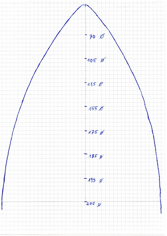

Für die Spitze habe ich auch schon ein Plan.
Diesmal will ich sie nicht aus Styrodur drechseln, sondern auf einer Gewindestange in 30mm Abständen Sperholzspanten auffädeln, die dann mit Pappmaschee belegen, rund schleifen und anschließend mit mehreren Lagen Glasgewebe laminieren.
Mal sehen...

Statt Pappmaché dünne Balsaleisten? Das Zuschneiden könnte nervig werden bei der Größe, aber Du bekommst eine deutlich schönere Kontur, denke ich.

Wenns nachher eh beglast wird gehtn Kartonstreifen genauso gut. Pappmaché fällt zu sehr ein zwischen den einzelnen Spanten.

Ob Balsa- oder Kartonstreifen, ist eh eine Geduldsarbeit.
Ich habe mal angefangen und gleich 500g Gewicht (Stahlscheiben) mit eingebaut, um das Gewicht im Heck (Clusterblock) auszugleichen.
Es ist erst der Anfang! Also es fehlen da noch ein paar Spannten.
Schaun' wir mal, wie es wächst big grin big grin big grin
