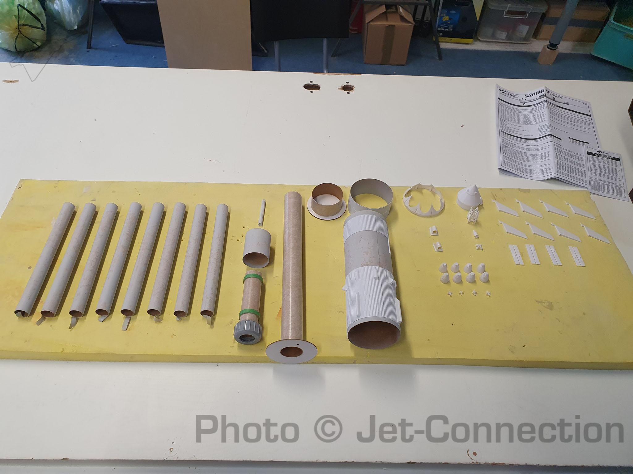

Guten Morgen zusammen,
jetzt habe ich mich doch mal aufgerafft die Saturn 1b von Estes anzugehen.
Das Auspacken brachte die gewohnte Teilequalität sowie eine ausführliche Anleitung und sehr gut gemachte Kunststoffteile zum Vorschein.
Ich habe mich auf Grund eines hervorragenden Bauvidoes auf Youtube (welches auch der Grund war den Bausatz anzufangen) dazu entschieden die Teile vor dem Zusammenbau zu grundieren und zu lackieren. Es ist einfacher die Teile einzeln zu maskieren anstatt im zusammengebauten Zustand.
Parallel dazu habe ich anstatt des vorgesehenen Motohakens wieder einen Schraubretainer vorgesehen. Entweder komme ich mit meinem Aerotech 24/40 Casing hin (Ich recherchiere die passenden Motoren noch) oder och werde die original vorgesehenen Motoren verwenden. Der Retainer hat also schon Platz genommen und wurde mit 5 Minuten Epoxy verklebt.
