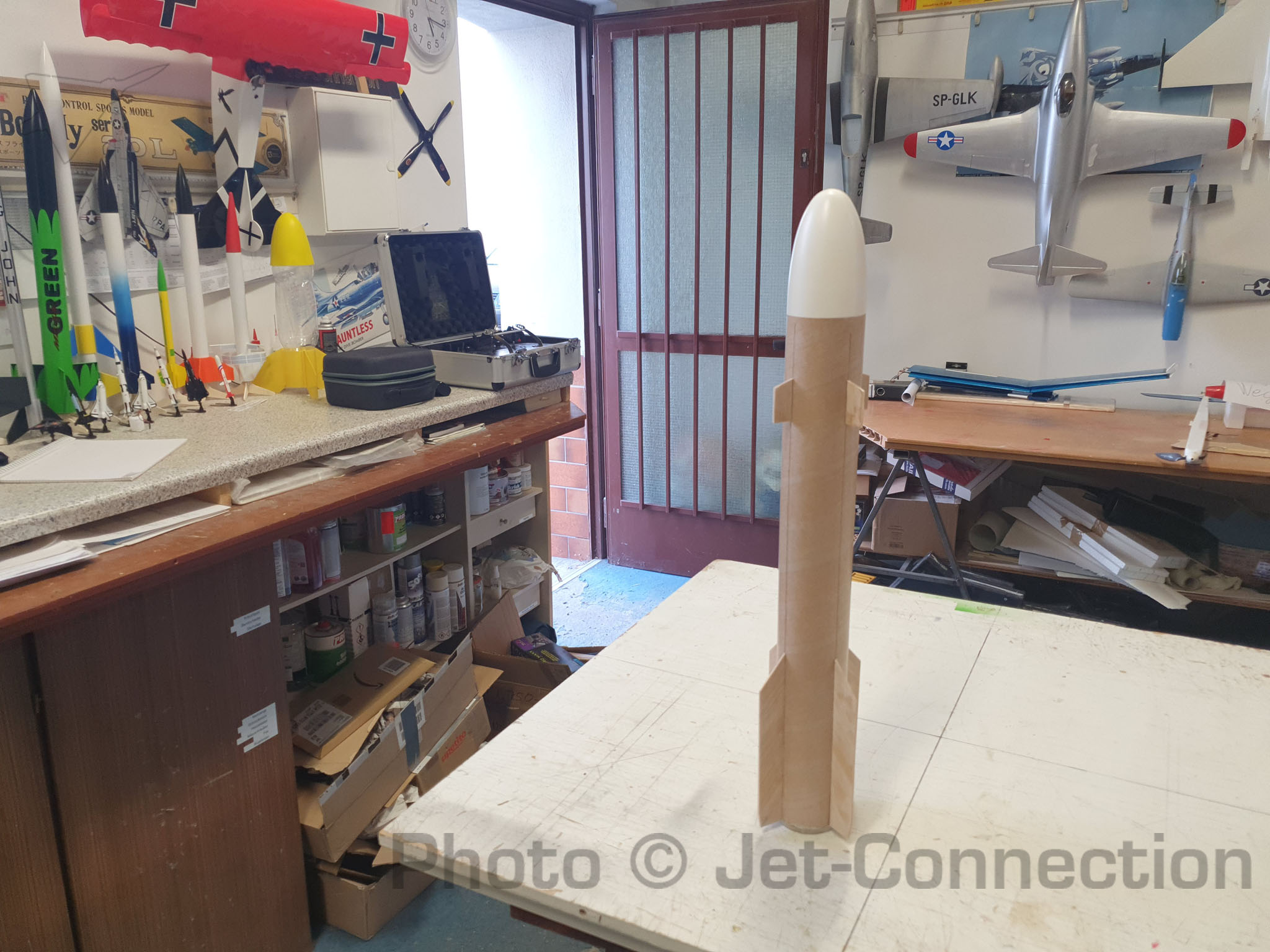

Guten Morgen zusammen.
auf dem Flohmarkt hier im Forum hatte ich die Gelegenheit ein paar ältere Raketenmodelle zu erstehen unter anderem auch eben die Hellfire von The Launchpad. Die Anleitung war leider nicht vorhanden aber dank der Kollegen im Rocketryforum konnte ich eine digitale Kopie bekommen.
Am Wochenende ging es los. Der Motormount ist soweit fertig und mit einem Schraubretainer anstatt des beiliegenden Motorhakens versehen. So kann ich 24mm Motoren und mit einem Adapter eben auch 18mm Motoren einsetzen.
Auf den Bildern ist die Kevlarschnur noch nicht ganz am vorderen Spant da die ganze Geschichte noch trocknen muss.
Die untere Verkleidung ist vorbereitet. Ursprünglich sollte der schmale Konus aus Papier gerollt werden und mit Sekundenkleber gehärtet werden aber ich habe mich für dünnes (selbst laminiertes) GfK entschieden. Ist mit Sicherheit die dauerhaftere Lösung.
Auch der Papierhalter für die Schockleine gefiel mir nicht wirklich. Ich habe daher eine Kevlarschnur am Motormount angebracht an der nachher die Schockleine befestigt wird.
Da Bilder bekanntlich mehr sagen als tausend Worte... Here we go smile

Der Heckkonus ist fertig zusammengebaut und sieht soweit ganz gut aus und passt recht ordentlich. das GfK Teil habe ich nochmals angefertigt weil der ursprüngliche Ring ein wenig zu kurz war.
Der nächste Schritt war dann den Motorhalter in das Körperrohr zu kleben und den Heckkonus anzubringen. Ich bin soweit mit der Passung ganz zufrieden.

Es ging ein kleines bisschen weiter.
Die Finnen sind fertig geschnitten. ich habe da ich die Brettchen sowieso zusammenleimen musste am hinteren Teil härteres Material verwendet.
Der nächste Schritt wird sein die Finnen zu fillern und zu beglasen und fertig zu bauen (Verstärkungsleisten unten).
Langsam wird es was. Im Moment sind die Vorbereitungen für den Trip nach England zum Modellfliegen im Vordergrund smile

Ein kleines bisschen weiter.
Die Finnen sind jetzt beglast und grob verschliffen. Ich habe dazu von uns fertig laminiertes Glasgewebe unter Druck auf beide Finnenseiten aufgebracht.
Nachher die Kanten besäumt und die Oberfläche grob geschliffen um zu sehen wo noch Wellen sind. Die wenigen kann man mit Filler ausgleichen.
Ich bin zufrieden.
Die Finnen haben jetzt auch ihren Platz gefunden. Diese Ausrichthilfe von Estes funktioniert gar nicht mal so schlecht obwohl ich sie gerne etwas stabiler hätte.
Na vielleicht fummel ich selber mal was zusammen. Wie macht ihr das denn an der Stelle? Welche Hilfsmittel nutzt ihr?
Schlussendlich habe ich die oberen Finnen nach dem System Eyeball Mk.1 verleimt. Das funktioniert genauso gut big grin
Die "Verstärkungsbleche" an den unteren Finnen werde ich nachträglich mit Epoxy ankleben. Die bringen noch mehr Stabilität und die Rakete sieht dem Original noch ein bisschen ähnlicher
