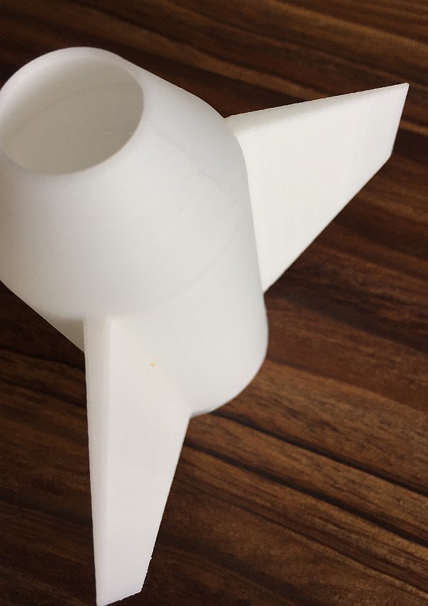

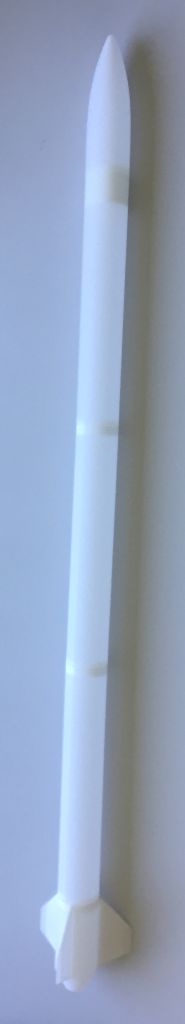

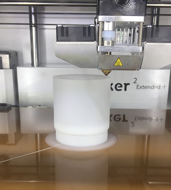

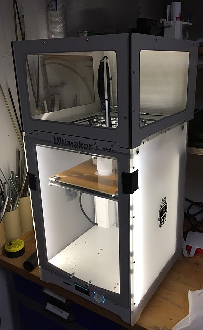

Ich habe mir einen Ultimaker 2 Extended gekauft, der 30 cm hohe Teile drucken kann. Eine kleine Rakete habe ich schon aus PLA gedruckt, die ist gestern erstmals geflogen, und flog sehr gut. Leider ist durch die Ausstoßladung da Rohr doch verformt, das PLA ist für die Rohrteile einfach zu weich. Gestern kam dann die lange erwartete ABS-Lieferung, hochgelobtes Material mit Tücken, manche stöhnen, andere sind begeistert. Es ist weitaus stabiler als PLA und hitzebeständiger. Mein Drucker ist nun komplett eingehaust, ich habe mir eine Haube gebaut und eine Tür angebracht, damit habe ich innen konstant 50°C was bei ABS optimal ist um Verzug zu vermeiden. (Die Tür ist noch nicht fest, kommt noch eine andere ran) Dann habe ich testweise mal angefangen die Rakete in ABS zu drucken, was aus dem Stand gelang! Das druckt sich 30% schneller als PLA, und wird so glatt, dass ich nur noch mit dem Fingernagel Unebenheiten spüre. 20% Leichter ist es auch und viel stabiler. Genial also, das neue Mittel der Wahl. Hier mal ein paar optische Eindrücke von der Fincan, so wie sie aus dem Drucker kommt: Momentan druckt er ein Rohr, sieht schon sehr gut aus der Anfang. Always keep the pointy side up! |

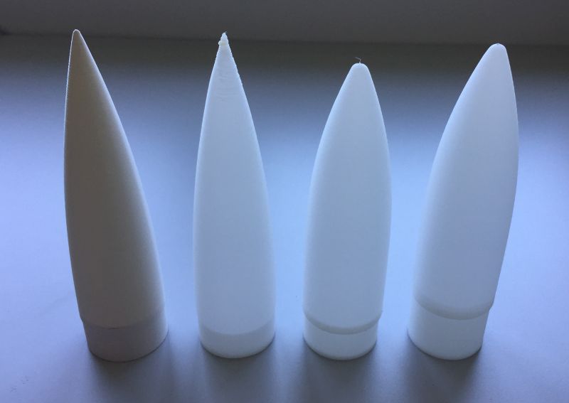

Ich experimentiere gerade mit Spitzen, und habe schon so manche gedruckt, langsam werden sie brauchbar :-)
Links eine aus PLA, die rechten 3 sind aus ABS mit 0,8mm-Düse gedruckt. Druckdauer für so eine liegt bei 50 Minuten. Die rechte Spitze ist 170mm lang und hat 44mm Durchmesser. Sie ist für eine kleine Rakete mit 100 cm Länge und 44mm Durchmesser. Diese wiegt ohne Motorhalterung 230g und ist komplett gedruckt aus ABS Geändert von Lschreyer am 09. Juli 2017 um 12:25 Always keep the pointy side up! |

Muss das ABS im Innern gegen die Hitze beim Ausstoß geschützt werden? In Wikipedia habe ich gefunden:
Dauergebrauchstemperatur: max. 85 bis 100 °C Oder kann man davon ausgehen, dass die Hitzeeinwirkung nur sehr kurzzeitig besteht? Gruß Achim laminare necesse est! Im übrigen bin ich der Meinung, dass die Raketenvereine einem Verband beitreten sollten! |
Grand Master of Rocketry Registriert seit: Nov 2006 Wohnort: Zeven Verein: AGM, L3 Beiträge: 2035 Status: Offline |
Beitrag 7640675
Die PLA-Rakete hat die zweite Ausstossladung nicht überlebt, schrumpfte zusammen.
Abs ist hitzefester, ich habe aber ein Blatt Papier innen eingebaut als Schutz, das sollte reichen. Vielleicht starte ich die heute noch, ist windstill und sehr schönes Wetter :-) Always keep the pointy side up! |

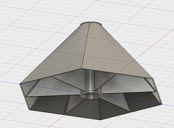

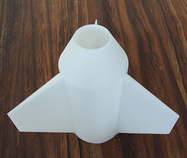

Mein neues Zwischenprojekt ist ein kleines 6-Kant-Ufo für ein 18mm-Motor: Fertig gedruckt aus ABS soll es 40g leicht werden, es hat 150mm Durchmesser und 80mm Höhe. Always keep the pointy side up! |

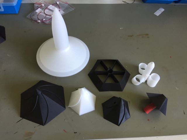

Am Wochenende lief die Maschine durch und hat eine Handvoll lustiger Ufos ausgespuckt:
Sie fliegen alle hervorragend, vor allem das schmalere Ufo mit kleinen Leitflächen fliegt auf einem D3P ganz allerliebst. Die Leitflächen setzen es in Drehung was den Flug weiter stabilisiert. 35g wiegt es nur, und steigt sehr hoch auf einem D3 Das verwendete ABS ist so Hitzefest, dass es auch als Motorrohr taugt, es verzieht sich nichts auch nach Abbrand nicht. Das kleine Teil oben rechts ist noch nicht geflogen, wird aber heute getestet. Es hat 3 gedreht angeordnete Röhrchen als Leitwerk, dadurch sollte es in sehr schnelle Drehung versetzt werden, bin gespannt. Always keep the pointy side up! |
