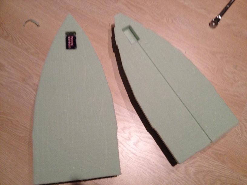

Beitrag 7636465 [Alter Beitrag14. November 2015 um 17:26]
Alle Teile für die Spitze sind fertig. Passt alles zusammen:
Innen habe ich je ein Batteriefach eingefräst, sowie einen Kabelschacht.
Die Spitze ist dann später teilbar, evtl. kommt die Elektronik auch noch rein. Dann gehen unten nur noch die Zünderanschlüsse raus.
Die Spitze muss nun noch geklebt, gespachtelt und geschliffen werden, das übliche halt.
Gruß Fabian

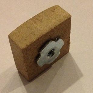

Den Kuppler werde ich verschrauben, um an den Verschluss vom Hybrid zu kommen. Dafür habe ich passende Halter für Einschlagmuttern gefräst, die genau den Radius vom Rohr haben:
So schauts fertig aus:
passende Gegenstücke kommen morgen
Gruß Fabian

Beitrag 7636504 [Alter Beitrag17. November 2015 um 00:21]
Da ein M4 Schraubenkopf aerodynamisch totaler Mist ist, fräse ich morgen folgende Teile:
Denke das sieht optisch gut aus, auch wenn ich eigentlich auf die raw-optik von Schraubenköpfen stehe. Mal sehen wenn ich die fertigen Teile in der Hand halte. Der Hauptgrund ist, dass die Bohrung entlastet wird und Kräfte sich auf eine größere Fläche verteilen.

Beitrag 7636505 [Alter Beitrag17. November 2015 um 10:26]
Ahem... Und Leute ohne CNC-Fräse nehmen Inbus-Schrauben mit Halbrundkopf und angefaste Unterlegscheiben. Das reduziert auch die Querschnittsfläche um ca. 90 % ;-) Sorry, das konnte ich mir nicht verkneifen... Projekt und Baubericht finde ich sehr interessant!
