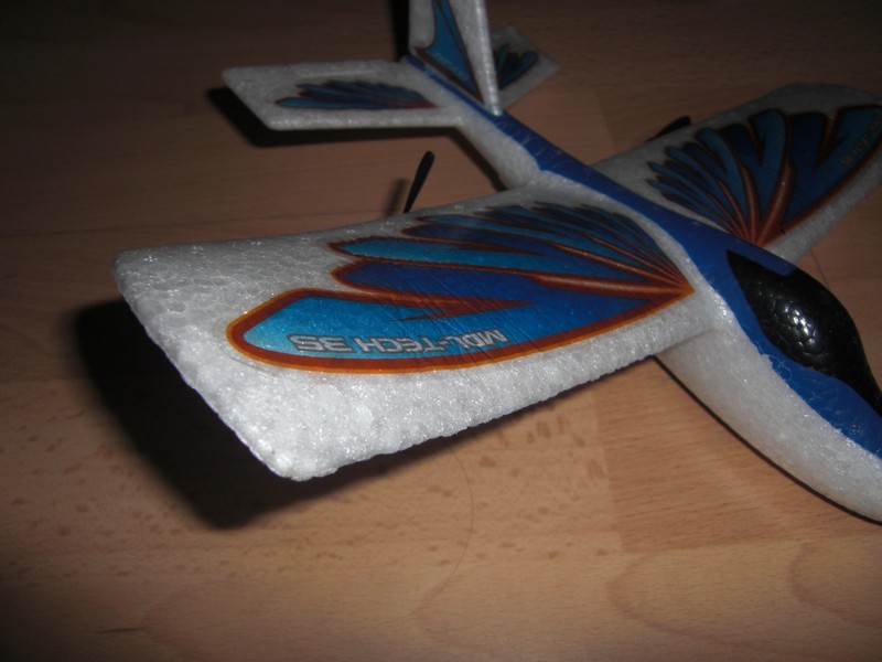

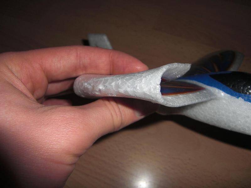

steffenpoerschke
Wasserträger Registriert seit: Feb 2009 Wohnort: Duisburg Verein: Beiträge: 14 Status: Offline |
Beitrag 6977939
Habe ein R/C Flugzeug aus EPP und ich muss sagen das man das ganz knicken kann ohne das es bricht.
Ganz geknickt Und hier nach dem knicken Mfg, Steffen |
