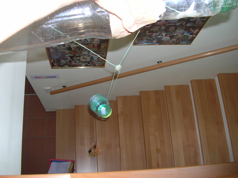

hallo  Ich hab ein neues Fallschirmsysthem entwickelt .....die Spitze ist auf das Fallschirsysthem gesetz und fällt beim Wendepunkt der Rakete ab...ich weiß ihr denkt alle ,dass das mit der Spitze-abfallen nicht funktioniert....doch dies ist wirklich gut durchdacht.....der Fallschirm ist in einer Kammer ...wenn die Spitze abfällt ,fällt sie an der Kammer vorbei,und zieht (durch schüre) den Fallschirm aus der Rakete..okay das Problem,abe jetz hängt die Spitze doch am Fallschirm...aber nicht wenn die Spitze mit einer Schnur an der Rakete festgehalten wird....ich weis zwar selber nicht wie das funktioniert ,aber es geht.Allerdings sind an der rakete noch keine Finnen und das Gewinde hab ich für die Gardena ™ Düse auch noch nicht abgeschliffen(ich klebe die Düse imemr auf die Rakete) Edit by MarkusJ: Bild hochgeladen

Zum 1000. Mal. Kann nicht funktionieren.

Hab schon einen Testschuss gemacht..
Fallschirm ging auf und beim 2 ,3,4,5 mal...immer geht der auf!!

Das Problem ist, dass die meisten mechanischen Systeme sich auf ein sehr fein abzustimmendes Gleichgewicht zwischen Schwerkraft, Luftwiderstand und evtl. noch einer Spannkraft verlassen. Das kann einmal gut gehen, auch zehnmal - aber prinzipbedingt geht es irgend wann schief. Timerbasierte Systeme oder elektrische Gipfelpunkterkennungen können bei korrekter Handhabung eine deutlich bessere Bergungsquote aufweisen, während sich bei mechanischen Systemen nur die Frage stellt, wann sie versagen.

Hallo markus  Das ist mir bewusst das der lang nicht so sicher ist wie die mit Tommy Timer...aber ich muss sagen ,dass es doch sehr gut funktioniert.. ich tüfftel gerade noch an eine neuen Systhem wo ein kleiner Schrim des großen heraus zieht  Lg mattias
Darf ich Fragen, was du dir davon versprichst? Mehr Komplexität, eine größere Fehleranfälligkeit? Es gibt Systeme, bei denen ein kleiner Vorfallschirm den Großen herauszieht, diese werden soweit ich weis aber Hauptsächlich verwendet, um größere Reibungskräfte zu überwinden. Ein zweiter Nutzen besteht evtl. noch darin, dass der Öffnungsschock verringert wird, was du aber problemlos mit den bewährten Doppelkammermodulen und unterschiedlich großen Fallschirmen nachbilden kannst. mfG Markus

Also ich verspreche mir davon nur 2 Dinge..
1. der kleine Schirm kommt leichter aus der kammer ,und wenn der mal drausen ist dann kann der Haupfallschirm ja nur rauskommen.
2. Keine ahnung es sieht einfach cooler aus ,und es ist hald durchdachter
